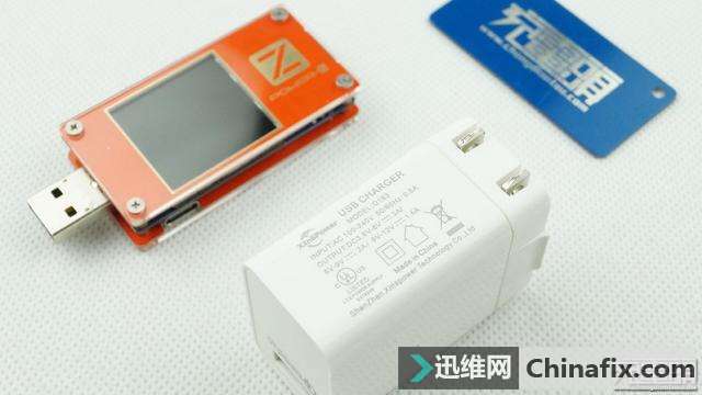

  此次拆解的是来自深圳市新斯宝科技科技有限公司出品的一款单USB口输出QC3.0电源适配器。

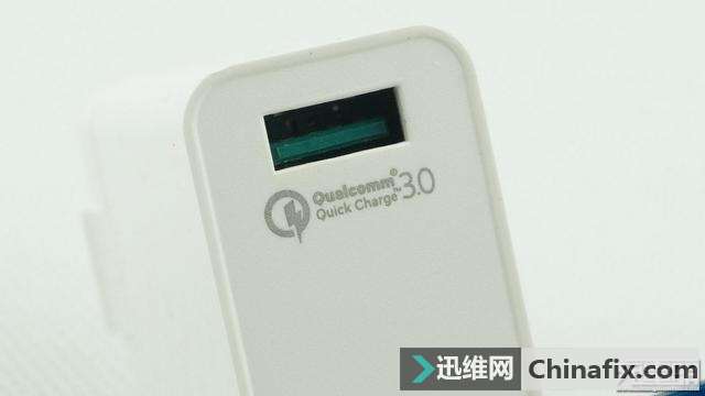

  单USB输出插座,插座下方的LOGO表明此电源支持QC3.0快充技术。

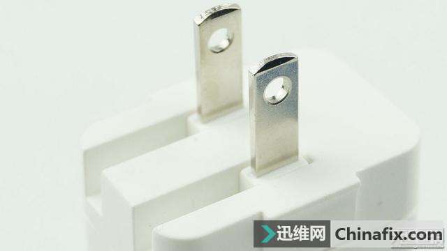

  可折叠市电插座,外出方便携带。

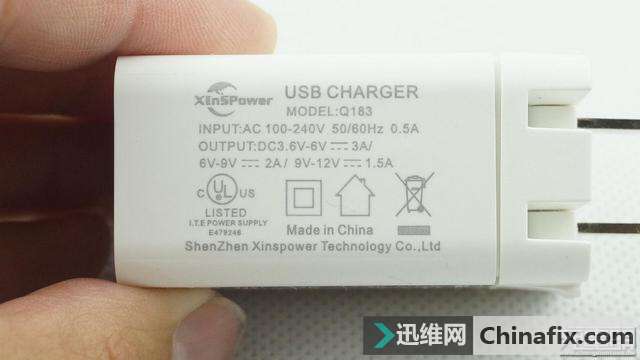

  从电源适配器的标识来看此电源最大输出功率为18W。

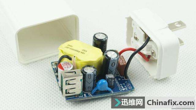

  和多数折叠插头电源一样,市电部分运用电源线连接增加可靠性。

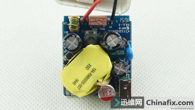

  电源PCB正反面,元件紧凑、排列整齐、焊点光泽饱满。

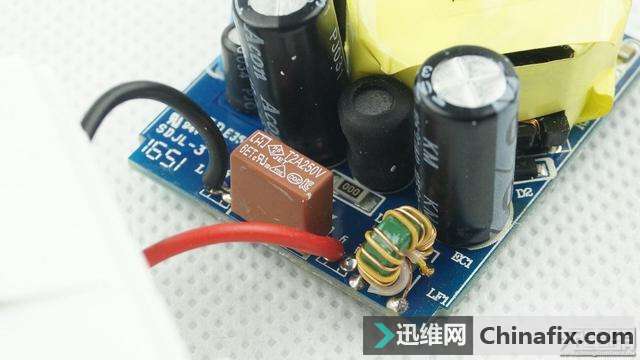

  市电输入部分的保护电路与EMI电路。

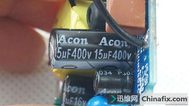

  一次侧主电容运用三颗并联规格为400V 15微法,品牌来自Acon。

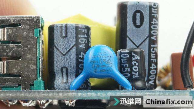

  蓝色电容主要用来滤除高频干扰。

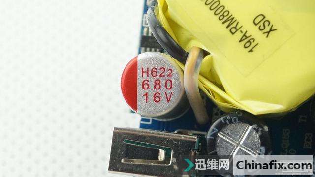

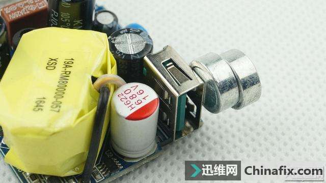

  二次侧输出滤波运用一颗16V 680微法固态电容。
  USB插座磁铁可吸。

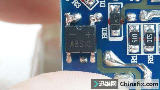

  整流桥型号ABS10。

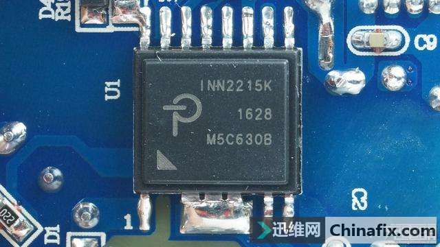

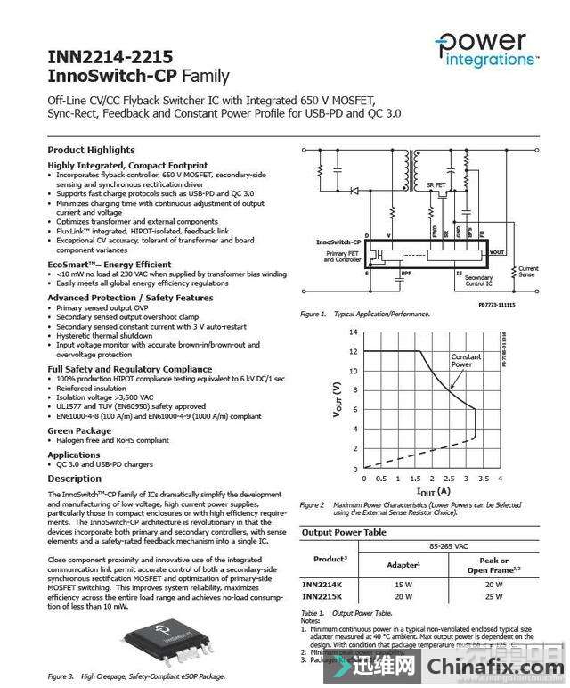

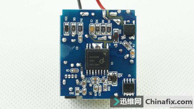

  Power Integrations INN2215K IC内部初次级侧各有一个控制器,初级侧还集成了一个功率MOSFET,次级侧控制器实现对输出电压和电流的监测,根据监测结果将信息反馈至初级,进行相应的开关控制,从而实现更精确的输出电压和电流的控制。可提供最大22 W的输出功率。

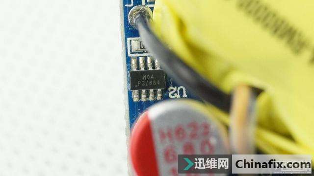

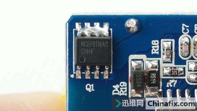

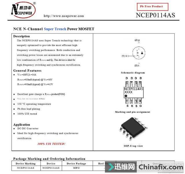

  输出端同步整流MOS,来自新功率,型号NCEP0114AS。

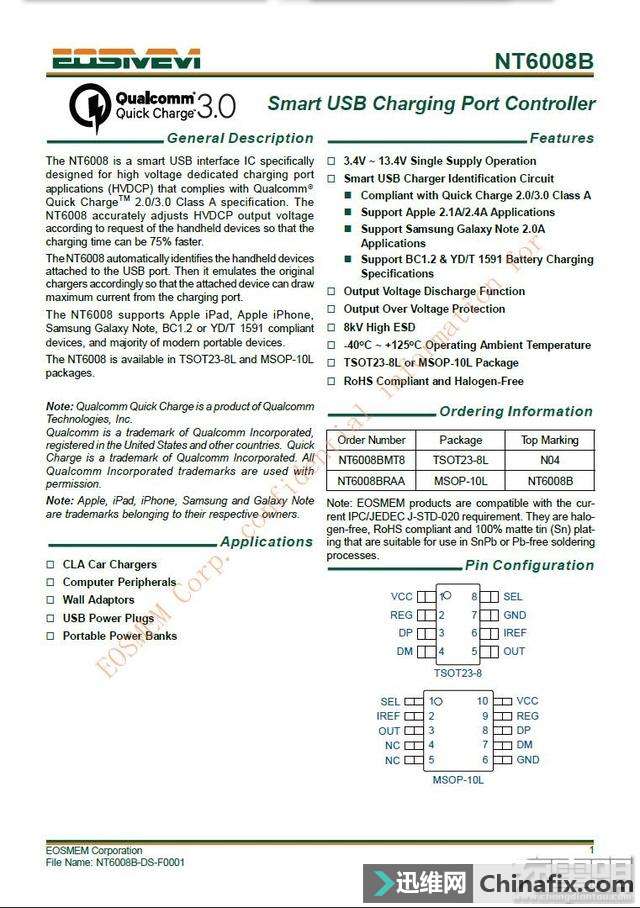

  QC3.0智能识别IC,来自EOSMEM台湾曦威,型号NT6008B。

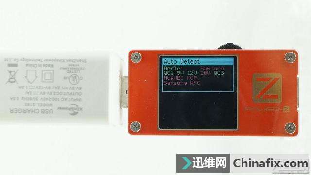

  运用POWER-Z侦测出此电源支持的模式,在支持QC3.0同时支持QC2.0与苹果协议。
