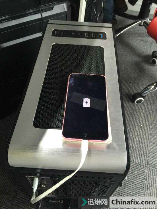

  另外小编在摸索这个功能的时候,得到了一个意外的收获,那就是在出厂设置下,安卓手机可以关机充电,有图为证:

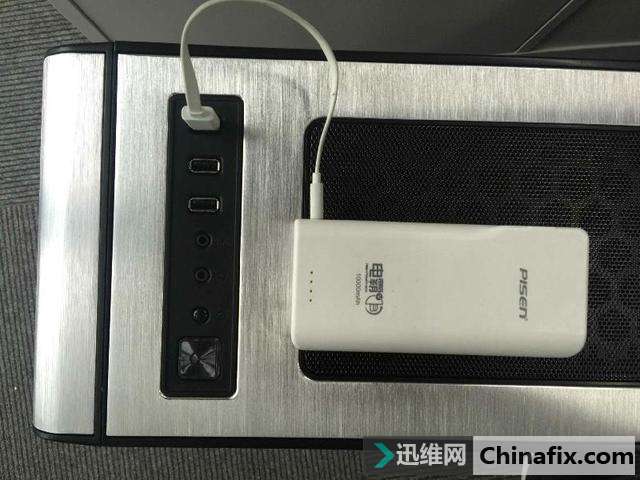

  然后小编又突发奇想,如果我们接上的是移动电源,又会怎么样呢?
  结果是一样的!也是可以充电的!(下图仍旧是关机的,可以从开关机按钮那里是不亮的看出来,移动电源的灯是亮的)。

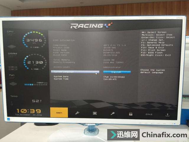

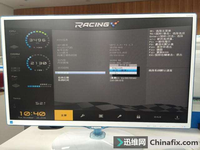

  电脑的BIOS经常被诟病全英文界面,而且只能用键盘操作,映泰则完全没有这种落后的缺点,现在映泰的BIOS都是支持中英文双界面,而且可以进行鼠标操作。对于一个完全的电脑小白来说,如果不知道开机怎么进入BIOS设置,那么一开机拼命按DEL或者是F9就可以了。
BIOS界面鼠标就可以操作:
  系统语言选择,可以从默认的英文标成中文,方便大家理解操作:

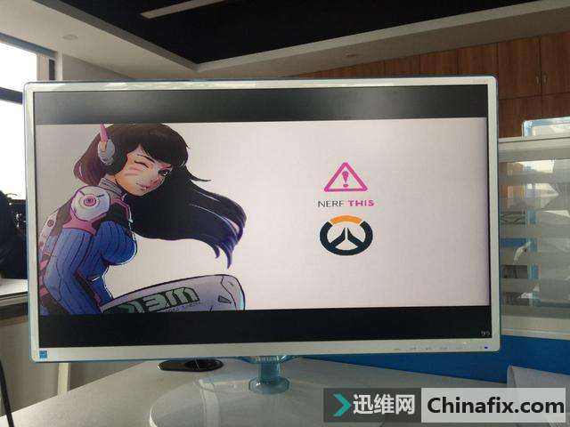

  三:开机画面更换
  对于很多的网吧和OEM的客户来说,开机画面最好能让他们自定义。但是如果事先跟主板厂商下单的时候提出这个要求,等已经进了货,难道难道要退回工厂重工才能搞定更换开机画面吗?答案是否定的,现在除了在工厂做出厂设置,个人也可以手动自行更换。(注意更换后就无法换回原来开机画面)
  下面我们来看看具体应该怎么操作:

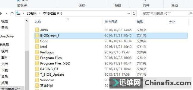

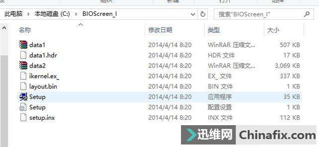

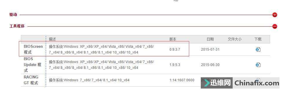

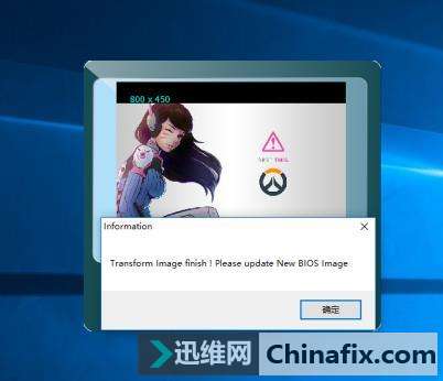

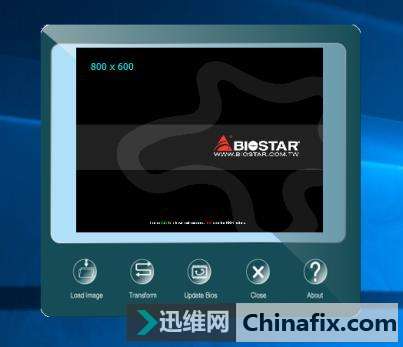

  先上官网找对应的主板型号,下载BIOcreenn
  下载完毕安装程序,打开程序点击Load Image选择你所要的开机画面图。
  然后点击Tansfom等待系统读条完毕后点击Upadte Bios
  画面框框会更换成你所要的开机画面图。重新启动电脑开机画面就变你所要的画面了。

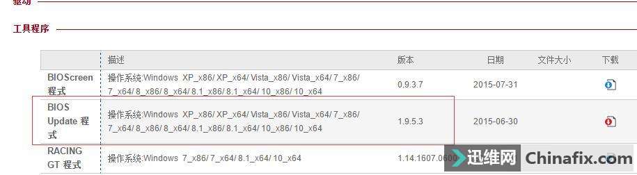

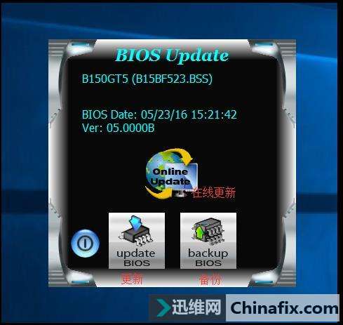

  四:Bios Upate
  之前更新BIOS,都是用U盘之类,如果操作不当,可能就直接把整机都刷黑了。现在除了可以通过驱动精灵自己手动搜索最新的BIOS和驱动,很多主板自己也提供了更简便也更安全的BIOS更新功能。下面就以映泰为例,给大家看看是怎么操作的:
  首先,在线更新,还是和之前一样现在主板的官网找对应的主板型号选择要下载程序。
  其次下载完毕之后,打开这个软件,点击更新,这个任务就结束了。
  最后,更新开始后等绿色进度条走完,BIOS就更新好了。这个时候你的电脑就是最新的BIOS了。完全不用担心自己手动刷新刷成砖。
