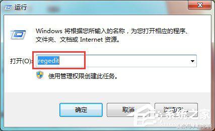

  1、我们来Win7系统的桌面,点击开始在菜单中点击“运行”。
  2、点击运行弹出来的运行窗口中输入“regedit”再点击确定。

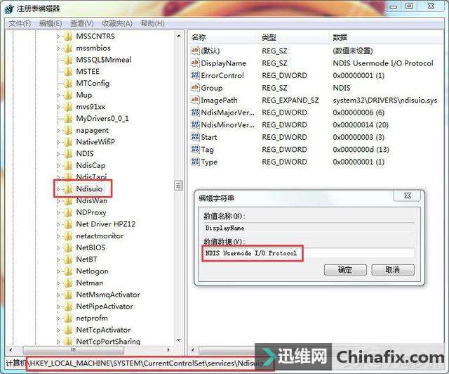

  3、点击确定弹出来的注册表编辑器窗口,在左侧按顺序点击“HKEY_LOCAL_MACHINE”“SYSTEM”“CurrentControlSet”“services”。

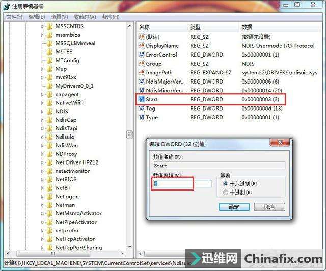

  4、在services中找到“Ndisuio”点击,然后在右侧中找到“DisplayName”双击打开看数据数值是否为“NDIS Usermode I/O Protocol”。
  5、再双击start项把数据数值改成“2”再点击确定。再创建一个二进制值,关闭注册编辑器就可以了。
