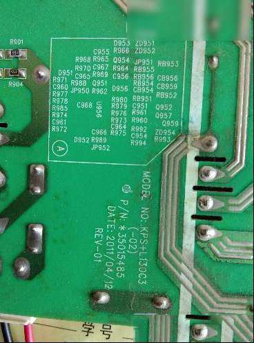

    用户打电话说他家里收到其他维修同行的一台康佳LED32IS97N液晶电视图像及亮度不稳定闪烁且自动黑屏关机,遂电话告知机主上门维修不便,需送店面维修。这台电视送来后,接上信号试机,故障马上出现,拆机万用表检查该机电源  +5V  +12V  +24V  三组电压输出,故障时测电源三组输出,+5v 正常,+12v  +24v  输出电压抖动,断开主板供电,接上假负载,故障不变,本着先易后难的思路先测量PFC电压+340v,明显电压偏低,PFC集成块型号为FAN7530 ,测其1脚电压为3.2v, 遂断开其外接电阻RF918后,单独测量线路上的电阻RF918(510K)RF917(510K) RF915(680K)RF908(680K) 发现RF915(680K)已变值为530K ,焊下去除底胶,开一小槽找一680K电阻肚皮朝上更换后,PFC电压恢复380v,试机两天,无异常,机器修复。
