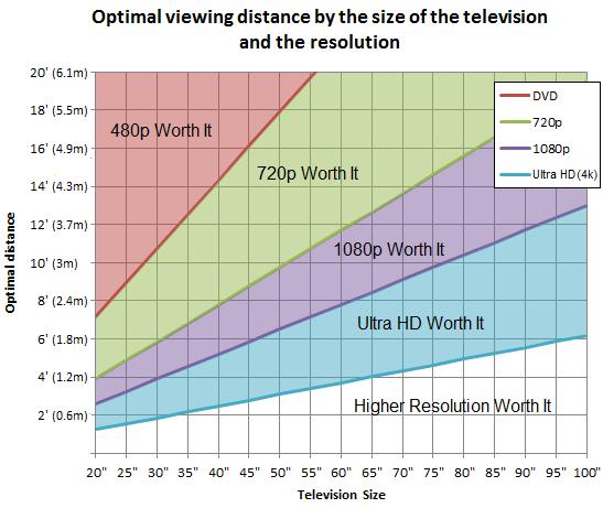

  在讨论电视尺寸与观看距离时,屏幕辨别率也应该被考虑进去。
  电视屏幕的尺寸在不断增加的同时,辨别率也随之提升,4K已经全面普及,8K也已经在路上,清晰度越来越高,要保证更好的观看效果就需要不断拉近观看距离。
  比如现在我们用55英寸4K电视看有线电视标清信号会显著发现图像的清晰度不高,同样的观看距离运用小尺寸电视却不会有这样的感受。

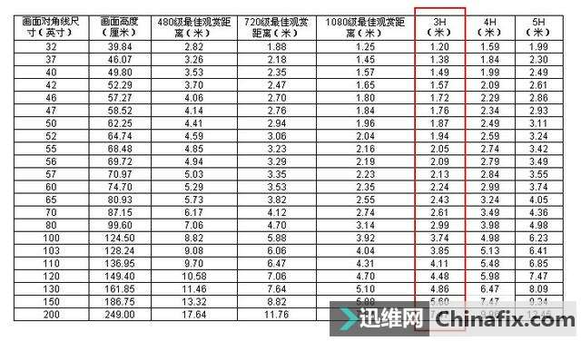

  所以一个靠谱的最佳观看距离计算公式应该结合辨别率,下面这张表格的数据值得参考。最后三列3H、4H、5H中的“H”指的是电视屏幕的高度,可以看出3H与左侧的1080级数据非常接近,由于现在有线电视的高清信号及网络节目大多最高能达到1080P清晰度,可以根据这一列数据决定电视尺寸。
结合辨别率的电视尺寸与观看距离对应表
内容越清晰就越要减少观看距离
  电视屏幕不是越大越好,有了观看距离,根据3H计算公式,很快就能计算出合适的电视尺寸,这样电视买回家之后才不会有越看越小的感觉。
