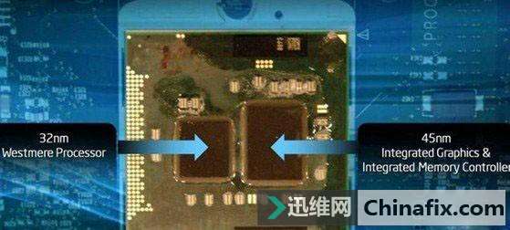

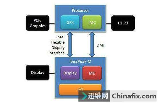

  核心显卡的重点就是“心”,它是Intel在酷睿i系列智能处理器中提出的一个概念,从这一代集成显卡开始,Intel的显卡也从主板北桥芯片走进了处理器内部,在性能上获得了较大的提升。之所以被称为核心显卡,主要是Intel希望未来集成在处理器内部的GPU可以和处理器共用一部分总线资源,甚至未来融合之后共用物理晶体管资源,这样处理器就和GPU完成了深度融合。
处理器内部核心显卡内部结构

  核心显卡简单来说,就是让处理器和GPU单元整合到一起之后可以互相协同工作,比如Sandy Bridge中新增了Quick Sync快速转码单元,该电路位于GPU核心中,但是作用是为辅助处理器加速视频转码,测验显示开启Quick Sync转码加速之后速度大幅提升,同时画质也要比独显的GPU加速方案更高。

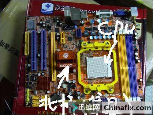

  在以前的电脑中,还存在集成显卡一说,那个时候说的集成显卡,也就是电脑没有搭载独立显卡,而是主板中集成了显卡芯片,集显一般是集成在主板北桥(North Bridge)中。
曾经老主板北桥集成了显卡
  由于主板集成显卡性能较低,加之与处理器协调的不太好,性能局限性很大,因此从Intel第二代Sandy Bridge处理器开始,将整合的GPU单元融合到了处理器的内部,让处理器和GPU能够更好的协调工作,核心显卡则应运而生。

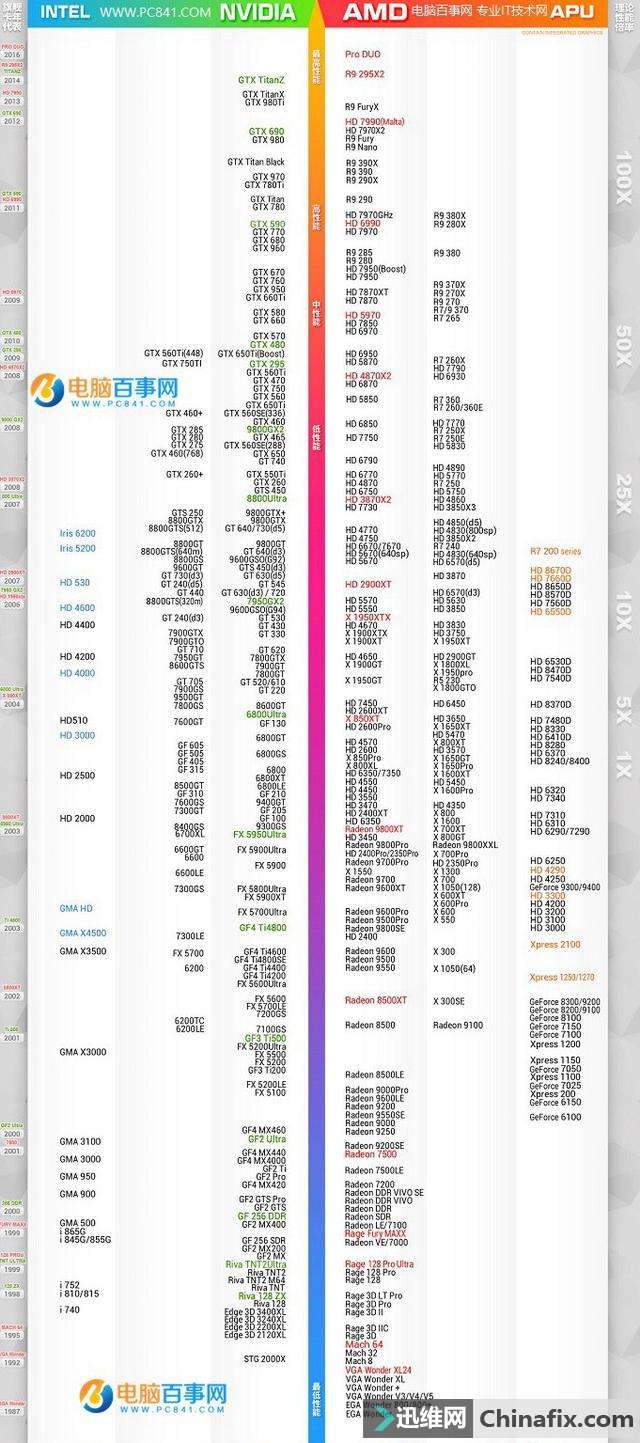

以下是显卡天梯图中,显示的各主流核心显卡性能一览:
  2016显卡天梯图(最左侧为Intel核心显卡,最右侧为APU核心显卡)
  从2016显卡天梯图中可以看出,核心显卡相比独立显卡的差距依然很大,对于喜欢玩偏大游戏或者高画质玩游戏的用户来说,电脑搭载独立显卡还是非常必要的。不过,鉴于核心显卡已经可以满足多数日常需要,包括入门游戏需要,普通用户也慢慢够用了。
