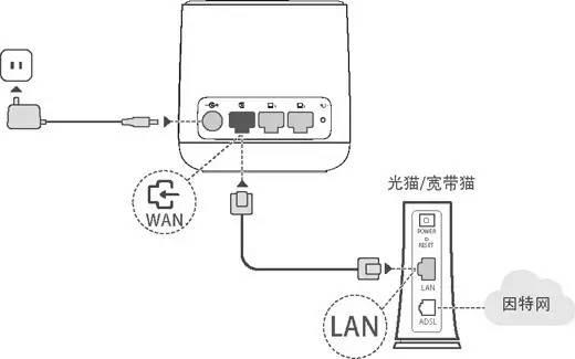

  步骤 1 用网线连接荣耀路由X1灰色网口(LAN 接口)和旧路由器的WAN 口。并将两台路由器接通电源。
  步骤 2 手机或电脑连接到路由器的 Wi-Fi(或者电脑连接到路由器 LAN 接口)。在浏览器地址栏中输入192.168.3.1登录路由器的Web UI 管理页面。
  步骤 3 点击马上体验后,进入上网向导。点击先配置,后插线。(以下步骤图片以手机界面为例,电脑界面相似。)
  步骤 4 点击从旧路由器获得,点击开始获得。
  步骤 5 获得成功后,点击下一步,此时可以拔掉旧路由器网线。
  步骤 6 继续设置新 Wi-Fi 和登录密码。
  步骤 7 配置完成,用网线连接荣耀路由X1蓝色网口(WAN 接口)和外网(如宽带猫、光猫等)。此时路由器指示灯绿色常亮,可以上网。
