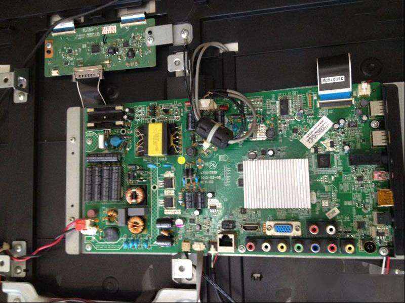

    收到同行送来的故障机壹台康佳LED42R5500FX液晶电视,故障表现为反复启动,电视机关机后背光不亮,电源12V没有变化,就这样反复开关机。一般修这种故障都是先软件后硬件,于是先写个引导程序试一下,这个引导程序是原来备用的。取下来写了数据后电视机故障依旧,本来我备用的数据和我现在检修的电视机型号不是一样的,只是主板型号都是35017819,于是抱着试机心里刷机,既然电视机刷机后故障不变,那我就用这个数据修机器了。
         接下来准备升级固件,原来我在淘宝上买了一个康佳LED42J39AW固件,以为主板一样就可以用。于是就用这个固件升级,结果电视机没有反应,看来必须要买一个相同机芯的数据,于是就又去买了一个相同数据,这个数据比我的大多了,于是按照升级方法,将电视机总电源关掉,将要升级的固件复制到优盘里面,先手按遥控器关机键不放手,然后打开电视机总电源,电视机出现一直亮背光,多一会带电视机重新出现标志,电视机就修复了。
          这机器数据升级要小心,今天我那台机器又出现相同故障了,结果我下载数据无法升级,结果我又和卖家沟通,卖家还比较负责,结果是我数据改了名字,必须用它原来的名字【MstarUpgrade】,当时我是为了好记改好的名字用了康佳电视机型号和板号,后来改回原来的名字就可以用了,下面的图这是修好的图片,看来大家下载数据也要小心了。
