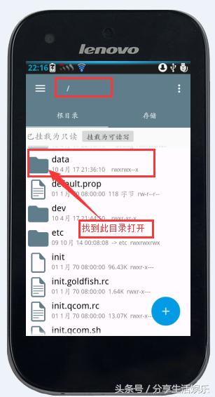

  1.需要准备的工具 root过的手机,以及在手机安装re文件管理器
  2.之后打开re文件管理器(Root Explorer)
  此时手机要求获得root权限应该允许,之后看到下图

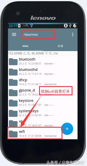

  3.在data目录下再找到misc目录打开
  4.打开之后再找wifi目录

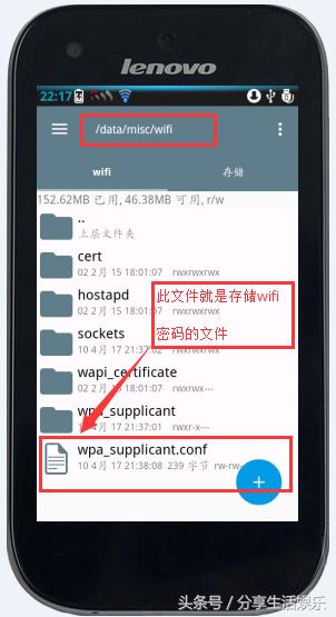

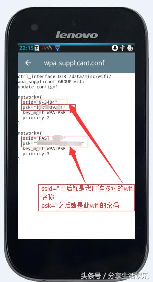

  5.打开wifi目录之后会发现一个wpa_supplicant.conf文件,此文件就是关键,它储存了我们之前链接过的所有wifi,我们打开看看
  说明以上是在老手机系统2.3.4版本上截图,新系统可能有所变化,但是方式原理是一样的。
  wifi密码查看器就是读取相似与wpa_supplicant.conf文件显示出密码而已。
