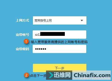

3.输入宽带帐号和密码
  路由器会自动检测上网方式,如检测为“宽带拨号上网”,在对应设置框中输入运营商提供的宽带帐号和密码,并确定该帐号密码输入正确,点击“下一步”:
  注意:76%的用户因为输错宽带帐号密码导致无法上网,请仔细检查输入的宽带帐号、密码是否正确,注意区分中英文输入、字母大小写、后缀是否完整等。如果不确认,请咨询宽带运营商。
  请根据向导提示操作,如果上网方式检测为“自动获得IP地址”直接点击“下一步”;如果检测为“固定IP地址”上网,填写对应参数后点击“下一步”。

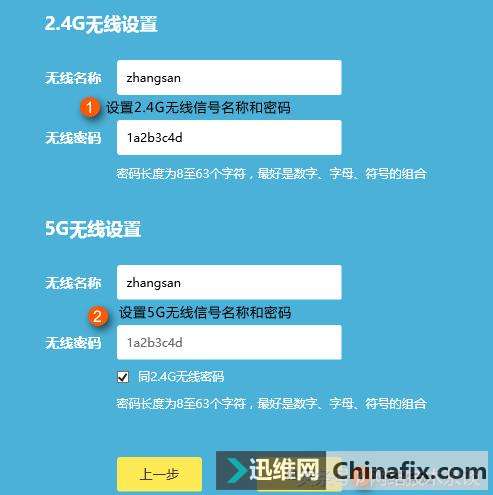

4.设置无线名称和密码
  分别在2.4G与5G无线网络中设置对应的无线名称和无线密码。“无线名称”建议运用数字或字母组合,请勿运用中文,“无线密码”建议设置8~63位的数字与字母组合,点击“确定”。如下:
  注意:2.4G、5G的无线名称、无线密码建议设置相同,终端可以在2.4G和5G网络之间漫游。
