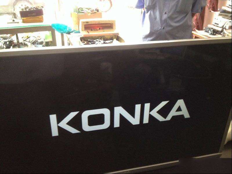

摘要: 收到同行送来的故障机壹台康佳LED32F2000E液晶电视,故障表现为不开机,首先拆机检查发现电源12V正常,明显看见主板N801严重烧糊,这个故障好像原来也修过,由于久了也忘了当时烧毁N801的原因,在没有看图纸情况下看主 ...
    收到同行送来的故障机壹台康佳LED32F2000E液晶电视,故障表现为不开机,首先拆机检查发现电源12V正常,明显看见主板N801严重烧糊,这个故障好像原来也修过,由于久了也忘了当时烧毁N801的原因,在没有看图纸情况下看主板误以为芯片输出3.3V电压,由于输入5V,于是想用两个二极管降1.4V得到大概3.3V试机,结果发现开机不一会芯片发热严重,二极管接的线焊锡一会脱掉,误以为MT8227短路。
           刚好有张报废清华同方主板也是用的MT8227,于是换上去结果出现相同故障,我这才去找图纸结果发现芯片输出是1.26V。由于我没有现成的芯片,于是在废旧的板上面找了两个1.2V三端稳压器并联,为了让芯片发热不大,又找了两个二极管将5V降到3.3V给三端供电,这样电视机还是不开机,于是又换回原来芯片,电视机修复。
          看来这次替换的这个MT8227芯片不是通用的。以前我用创维的MT8227代换康佳的雷击损坏主芯片成功了的,过后才想起这个故障原来在这款康佳里面也修到过,那个时候芯片没有烧糊,是换的相同芯片修复的。
