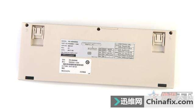

  HHKB Professional 2和HHKB Professional 2 TYPE-S静电容键盘的外壳为ABS材质,做工精致,从理论上来说,这两款键盘只有轴体方面存在差别,在外壳上我们看不到差别,两款键盘外壳共用了三颗螺丝固定,均位于背面的上部。

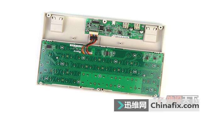

  把三颗螺丝拧下来之后,下壳就能轻松拿下来了,卡扣规划很简单,拆解起来很轻松。拆解之后映入眼帘的就是两块PCB板了,它们分别固定在上盖和底壳上,之间通过排线连接,排线上还规划有滤波磁环。

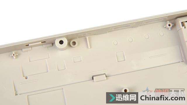

  键盘的外壳为ABS材质,厚度约为3mm,做工扎实,细节部分处理得非常出色,底壳不仅规划有小小的卡扣固定PCB板,甚至还根据PCB板上的元器件和焊点特别规划了凹槽,这细节我服。但是看到有些氧化的USB接口笔者还是不禁要吐槽一下,这么多年过去了,市面上主流的USB接口材质和做工都有了很大提升,Professional 2的USB接口是不是也该更新一下了?

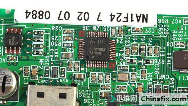

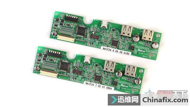

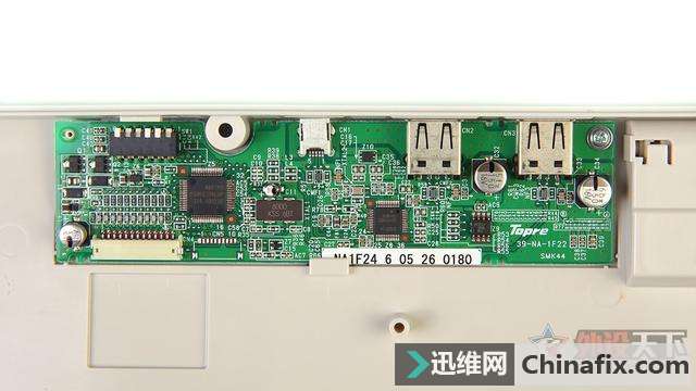

  两款键盘的小PCB板上集成了键盘上主要的元器件,主控和HUB芯片分别为M38K07M4L和D720114,Professional2键盘已经有一定年份了,采用的两款芯片也没有变过,按照电路板和元器件的规划布局,这款小板应该算是主PCB板。

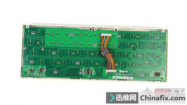

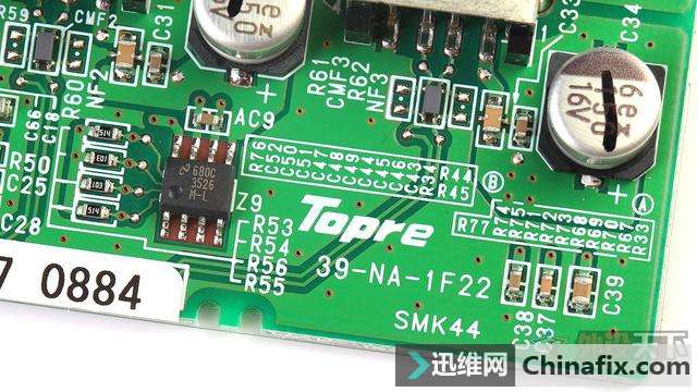

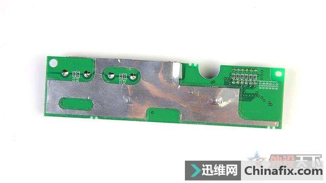

  众所周知HHKB是富士通旗下品牌,但是它采用的是Topre的静电容技术,也是由Topre代工生产,每个板子上都印有Topre的标,PCB板背面还有屏蔽规划,考虑很周全,笔者还是第一次在键盘上看到这种规划。

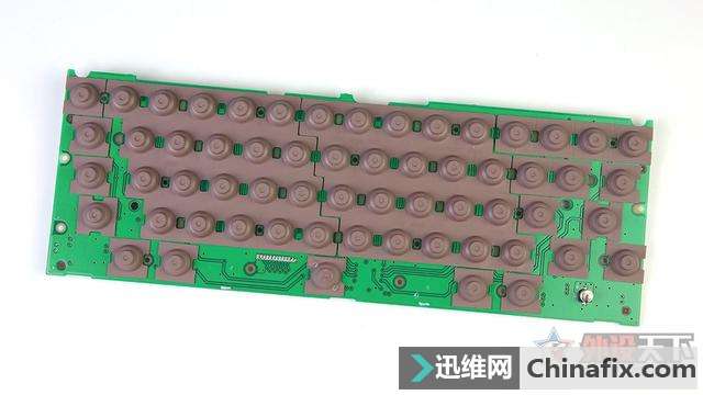

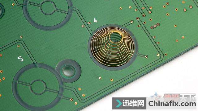

  PCB板上规划有多颗电容感应芯片,用于处理电容变化,它的PCB板干净漂亮,给人的感觉伤心悦目。PCB上有17颗螺丝,确保每一处橡胶碗都固定得很牢固,想要看到键盘的轴柱和橡胶碗得先把这些螺丝卸完。

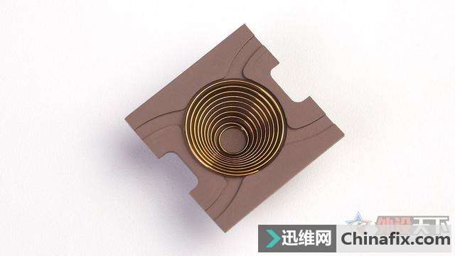

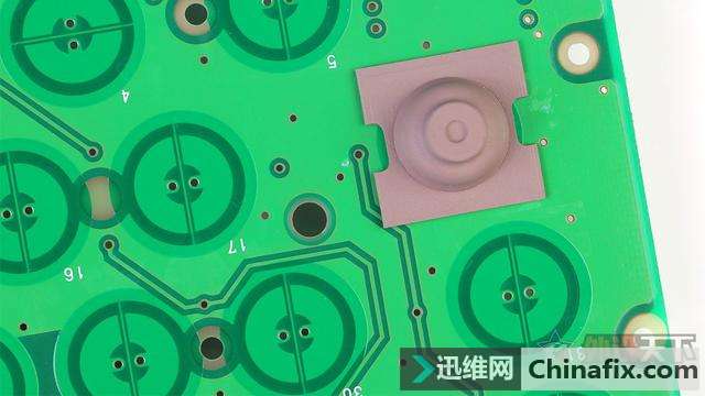

  日系静电容键盘基本都是运用的Topre技术,内部结构都所差无机,键盘所有原件均为Topre原厂定制,它的橡胶碗并不是所有的都连在一起,而是有单个按键、两个按键和整个区域的,胶碗两侧的缺口跟按键模组边缘的凸起是完美贴合的。
  静电容键盘的一大特色就是无触点式触发机制,内部没有显著触点,而是依靠电容变化来判断键盘是否触发,识别速度更快,并且几乎不会产生损耗。灰色橡胶碗与锥型弹簧决定了日系静电容键盘的独特手感,影响压力克数的主要是灰色橡胶碗, 而锥形弹簧是辅助电容值判断的。

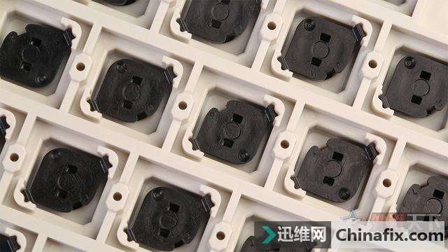

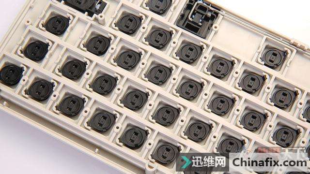

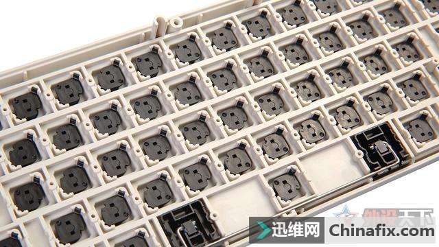

  两款键盘按键模组的轴柱采用黑色POM材质制作,做工干净精致,它的轴芯通过卡扣与外壳固定,即使将键帽拨掉,也不会出现轴芯脱落的问题。大键位采用了平衡杆结构,钢丝上涂有油脂(润滑油),确保大键位有同样顺滑稳定的手感。

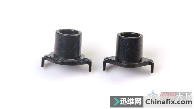

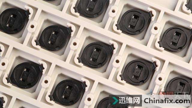

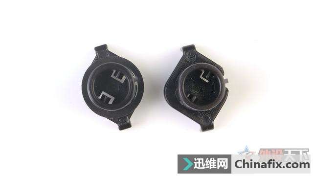

  看到这里我们终于发现HHKB Professional 2和HHKB Professional 2 TYPE-S静电容键盘的分别,那就是在轴柱方面。底座稍微粗糙和方正一些的是标准版,而TYPE-S静音版的底座偏圆,表面也更加精致一些。

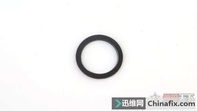

  拆下两款轴柱仔细观察,左侧为静音版轴柱,右侧为标准版。它们都没有采用十字柱,因此无法兼容主流机械键盘的键帽。静音版的轴柱比标准版稍精致一点,底部多了一个缓冲环,轴柱看起来也稍微粗那么一点点,正是这一点点让TYPE-S的轴柱与外壳更贴合,手感更加稳定,不再有显著的晃动声。
  TYPE-S静音版的轴柱上套有一个缓冲环,厚度约为0.2mm,这个缓冲环的材质笔者不能确定,手感上它有一定韧性也不那么柔软,这个缓冲环减少了敲击的噪音,与此同时也让按键的手感变得稍微沉闷一点,正是因为它不那么柔软和厚实,所以手感不会变得很闷。在网上部分用户单独购买了一些橡胶材质的静音圈,它们的横切面为圆形,更加柔软和厚实,安装上之后手感会更静更闷一些,手感方面还是不如原版的规划,手上有标准版的用户也可以自己动手DIY体验一下。
