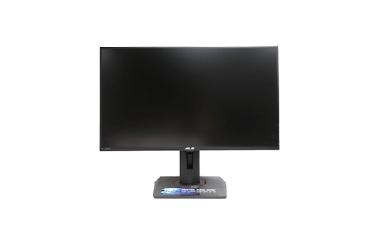

  与常见的显示器包装并无太大分别,通过外包装可以得知显示器的一些简单描述。

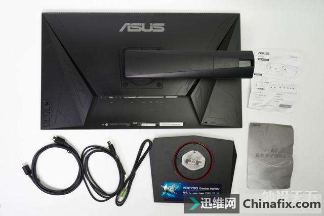

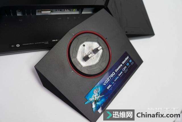

  取出里面所有物品,分别为显示器、显示器底座、DP线、3.5mm公对公音频线、打印机线、说明书、保修卡。
  PS:没有电源线以及电源适配器而是一根意义不明的打印机线,显示器正中心也有十分轻微的小划伤,就不拍出来展示了,皱巴巴的说明书及保修卡,让我心里有点后怕,怀疑显示器是提供方的退货产品或返修产品,沟通后暂时根据电压参数配了可运用的电源适配器,亲爱的工作人员也补偿了额外产生的费用,而原装的电源适配器以及电源线在后续的沟通中也已补发,相信近日就能收到。

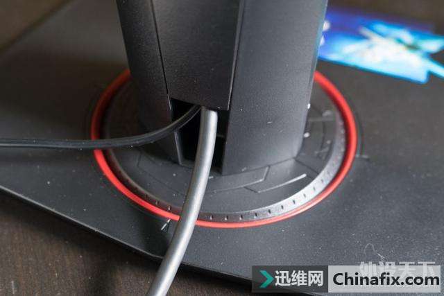

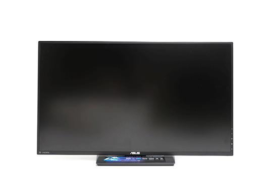

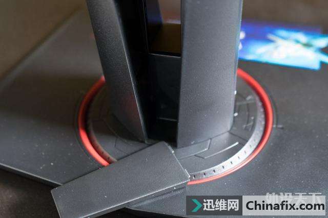

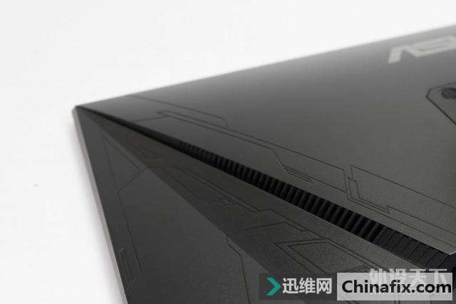

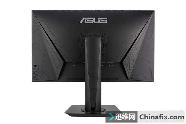

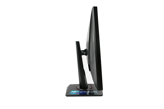

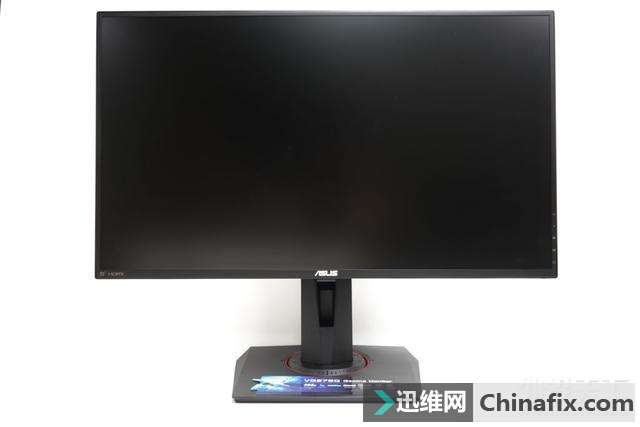

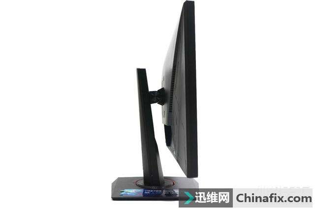

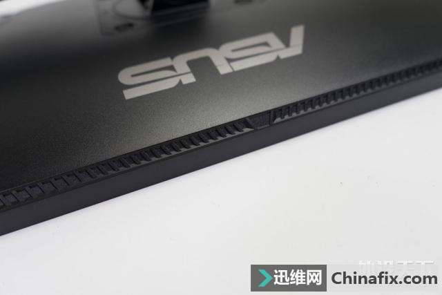

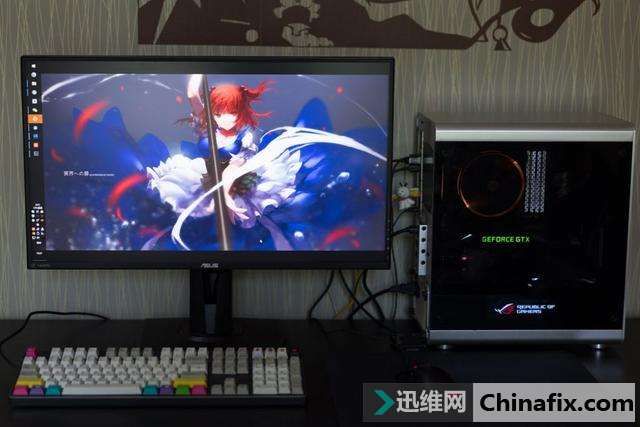

  从正面来看华硕VG278Q的辨识度不算太高,主要通过底座识别,显示器背面则有着像高达机架般的纹路规划,背部外观十分硬朗抢眼,底座与显示器支柱连接处的红色环形规划并不像自家更高端系列的PG系列一样会发光这点比较遗憾。
运用体验

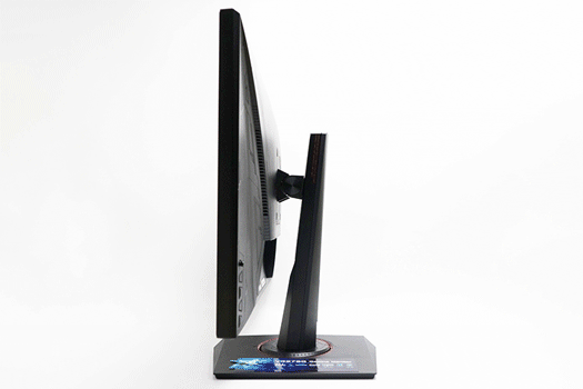

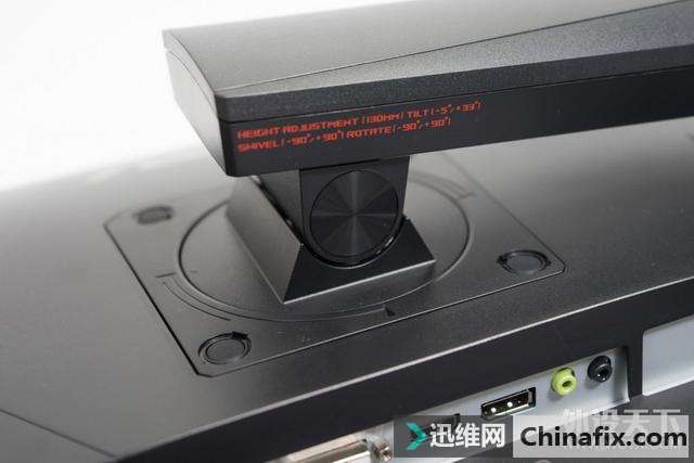

  在运用方面首先是从人体工学调节来看,一般的显示器通常都是只能进行一些简单的视角调整,华硕VG278Q不仅可以对面视角进行调整,还可以自由的无极调节高度、底座旋转调节、屏幕顺时针旋转及逆时针旋转,基本满足玩家各种稀奇古怪的运用姿势。

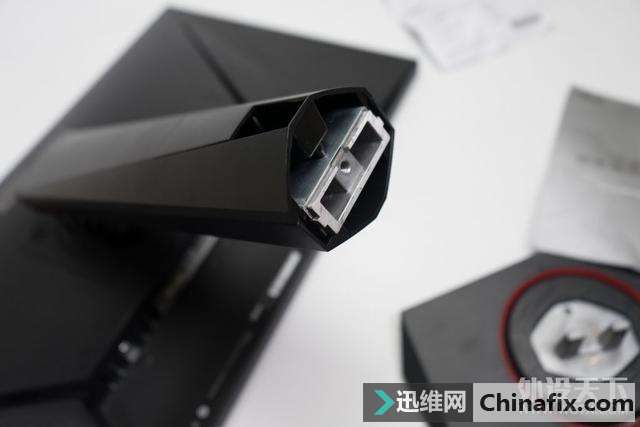

  支架后有个可拆卸的盖子十分细心,也十分牢固可靠,拆下后中间镂空规划,对于桌面理线有着一定的帮助。

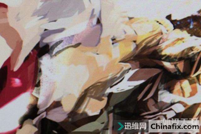

  1960*1080的辨别率在27英寸的屏幕上细看的话颗粒感还是比较强。

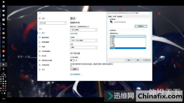

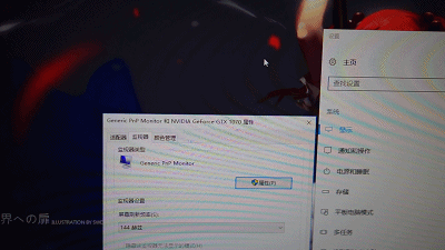

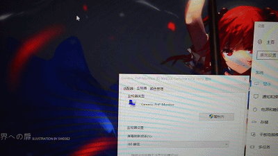

  VG278Q作为144Hz的高刷新率显示器,主要用途还是为了迎合电竞游戏的需要,设置方式相对来说也十分简单,只需要在桌面-右键-显示设备-显示适配器属性-监视器中便可以进行刷新率设置。

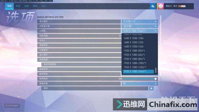

  而部分游戏需要在游戏设置中也选择对应设置,如守望先锋。那么144Hz和60Hz到底不一样在哪里呢?先放两张图,相信有关心高刷新率显示器的玩家应该也看过这两张图。

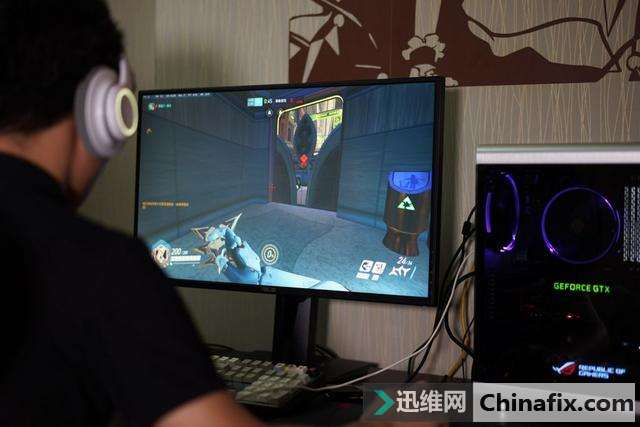

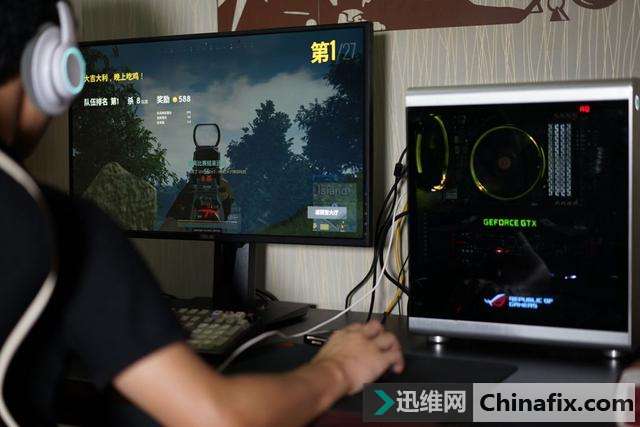

  得力于144Hz刷新率的功劳,在游戏中画面给人感觉更加顺畅了不少,在一些视角经常移动的游戏中画面拖影带来的果冻效应缓解了不少,可以更准确无误的定位敌人,同时还体验了CSGO以及部分鼠标音游,考虑到观看体验就不一一放出了。
  VG278Q显示器自身所携带的黑科技也不少,在GamePlus中,分别有十瞄准线、定时器、FPS计数器,个别游戏中角色奔跑会导致准心扩散以及运用狙击*WF词语*不开镜的状态下准心不显示,所以实战当中十字瞄准线能起到蛮不错的帮助,而定时器最短30分钟的定时实在不知道能起到什么帮助,FPS计数器则是一直显示着144的状态而不是游戏中的画面帧数,所以也就十字瞄准线比较实用。

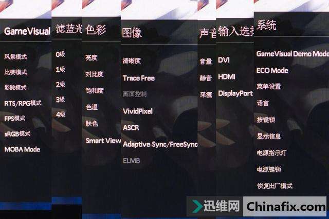

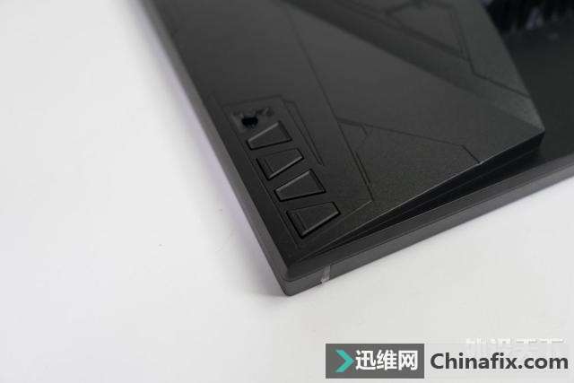

  右下角的摇杆菜单按钮按下后有不少可以进行操作的选项,由于菜单按钮是摇杆式的,选择各类设置时都十分便捷(相似小红点),菜单功能太多就不一一详细描述了。

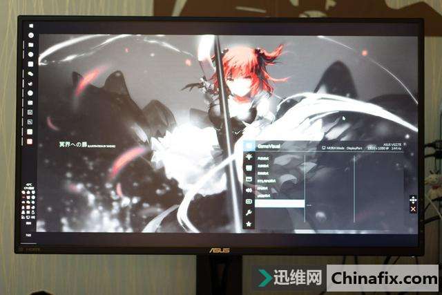

  印象最深刻的便是GameVisual选项中的MOBA模式,虽然只保留红绿色的本意可以让玩家更好的观察敌对单位和己方单位血条,但是在MOBA类游戏英雄联盟实用中非常反人类,只保留了红色和绿色导致不少技能或英雄模型都没法好好观察,甚至买个装备都要看半天,所以该功能比较鸡肋。

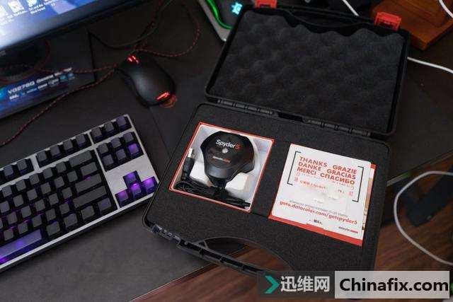

  在体验了游戏性能娱乐影音运用之后,下面我们借助Spyder5Elite红蜘蛛5校色仪对VG278Q进行一系列的测验,感谢坛友【逸轩爸爸】的高人指路让我知道这么一款产品,测验项目主要为色域覆盖率、色彩亮度均匀性、亮度均匀性、色彩精确度△E值。

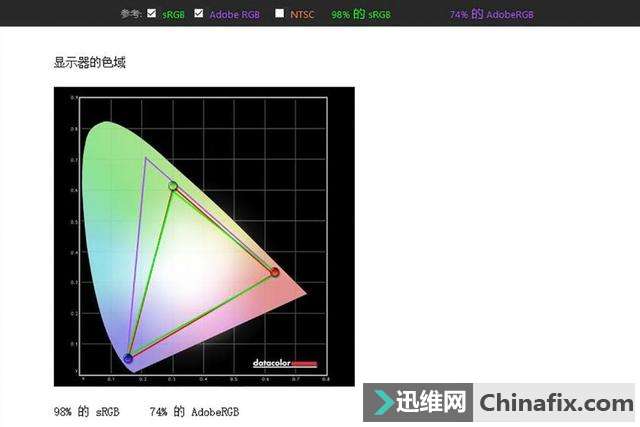

2、 从测验图可得知,华硕VG278Q显示器的sRGB色域覆盖率达到98%,在恶补一系列相关知识后,说实话色域覆盖率中规中矩不算出色。

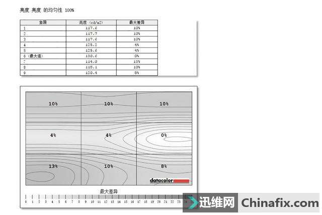

4、 亮度均匀性100%,最大不一样13%,对于27英寸的大屏来说亮度均匀度已经控制的相当不错,暗房显示下肉眼观察并不觉得有漏光现象,十分满意。

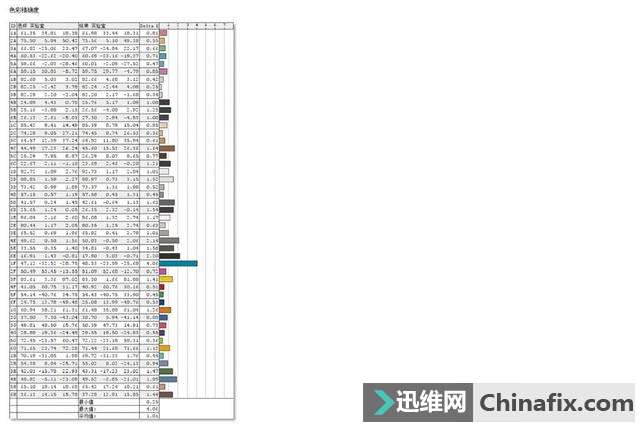

5、 色彩精准度,利用校色仪分别VG278Q的48种颜色进行测验,分别得出△E最小值0.25、最大值4.06、平均值1.01。其中1F的青色是最不准确的颜色,其余都在3.0以内,平均△E 值1.01还算OK。
ΔE值解读(本段取自网络):
ΔE值在1.6—3.2之间,人眼基本上是辨别不出色彩的不一样,这里被少数专业级显示器品牌长期占据,如艺卓、NEC、三菱。
ΔE值在3.2—6.5之间,经过专业训练的人士可以辨別其不一样,但普通人是观察不到其中的不一样的,通常专业级液晶都能够达到这个标准,而少数优秀的消费级液晶也能进入这个区间。
ΔE值超大于6.5,我们正常人眼下就可以非常显著的看出其显示色彩的不一样了。
