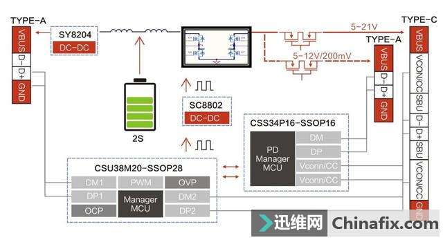

图:采用PD协议芯片+MCU+ DC-DC架构的芯海科技PD移动电源方案框图
  第二种则是分立搞定方案,如上图所示,采用PD协议芯片+MCU+DC-DC架构,将协议、MCU以及功率部分所有独立开来,各司其职。这种方案的特点是系统框架稳定,可靠性高,开发简便,但外围器件偏多。
  由于PD协议还存在升级的可能,且终端客户存在定制化需要,因此现在市面上的PD移动电源方案多采用第二种架构来实现。
  在分立式PD移动电源搞定方案中,PD协议芯片主流供应商有TI、Cypress、芯海科技等;DC-DC主流供应商有TI、Intersil、南芯科技等;MCU的选择范围更多,常见的有ST、芯海科技、ABOV等。其中,芯海科技提供的CSU38M20+CSS34P16+SC8802方案以性能好、兼容性强、性价比高的优势,在市场上得到了广泛使用。
