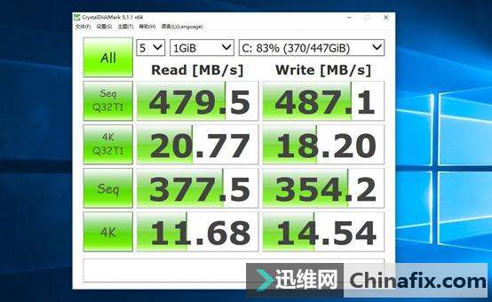

  在进行优化之前,我们首先跑一遍基础数据:

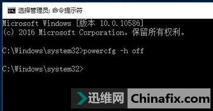

具体做法:

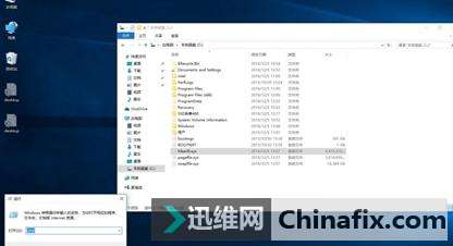

  打开命令窗,以管理员身份运行,输入powercfg /h off,回车,即可删除系统盘根目录下的这个大文件,节省出一部分SSD空间。
跑分验证:
  结论:采用这种方式,除了个别数据有偏差,其他读写数据都是提升,因此确实对SSD的性能有提升,但是幅度很轻微。现在大部分SSD 4K对齐和AHCI已经默认开启对齐,SSD进一步优化提速效果并不显著,而且这是个480G的大容量硬盘,删除休眠文件释放的空间占比不会很大,不过即便如此,还是测验出有效果。因此如果你的SSD容量空间比较小,在Win10系统下,可以通过SSD优化来获得更多储存空间。

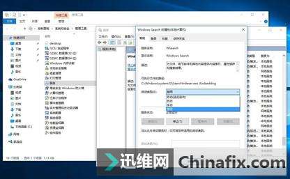

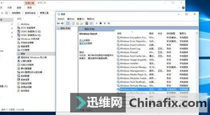

具体做法:
  在计算机管理-服务和使用程序-服务当中,找到Win Search,然后将启动类型改为手动或禁用。

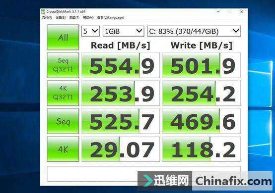

  跑分验证:
  结论:采用这种方式,重新启动之后,对SSD的性能提升非常显著。其中4K Q32T1的跑分居然提升了数十倍。实在是可怕的优化。建议大家都这样优化一下,不过千万记得优化完之后务必要重新启动电脑,才能达到这个效果。
