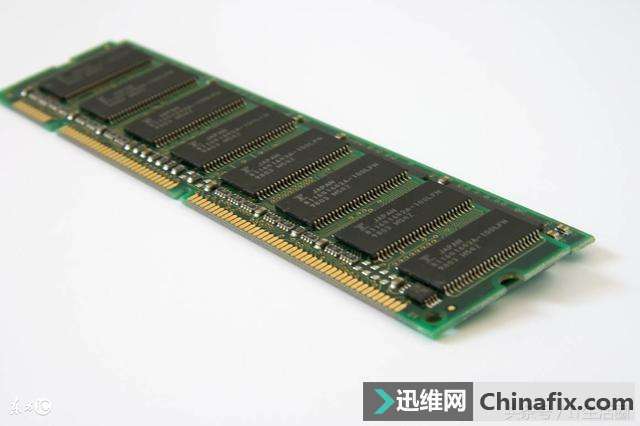

      在认识内存条造假手段之前,我们先来认识一下内存条的物理结构,大致有如下几部分构成。
  1、PCB电路板
  内存条的PCB电路板大多数都是绿色的,一般电路板采用了多层规划,所以PCB板实际上是分层的,内部有金属布线。理论上来讲多层PCB板的电气性更好,性能也较稳定。品牌大厂的内存条采用6层PCB板制造,更有甚者采用7层,但是,这些很难用眼睛进行辨别。所以,只能从内存条上的一些标识进行辨认。
  2、内存条金手指
  内存条边缘一排排黄铜色的金属条俗称金手指,内存条的金手指是铜质金属材质,所以,很容易出现氧化后颜色发灰,引起内存条与主板接触不良,导致一些电脑的问题。
  3、内存颗粒
  一根内存条的整体性能好坏,主要取决于内存颗粒的性能。市面上的内存条的品牌很多,但是内存颗粒的厂家主要的就有:HY、KINGMAX、Apacer等等。

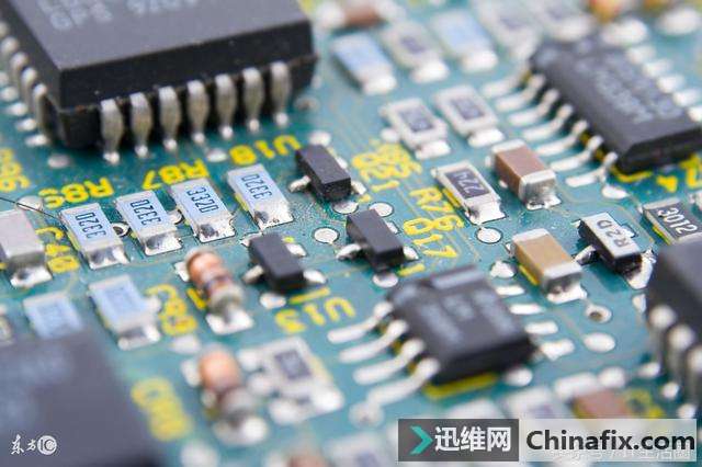

  4、电阻和电容
  电阻和电容是电路板上必不可少的元器件,由于内存条规划的比较小,所以电容和电阻多采用贴片式。
  5、SPD
  SPD是一个八脚的小芯片,它实际上是一个EEPROM可擦写存贮器,容量有256字节,可以写入一点信息,这信息中就可以包括内存的标准工作状态、速度、响应时间等,与主板上的bios相似。所以的主板可以通过SPD读取内存条的信息,参照这些信息更好的协调硬件之间的协同工作。
  6、其它
  通常内存条上还有厂商名称、单片容量、芯片类型、工作速度、生产日期、电压、容量系数等。
