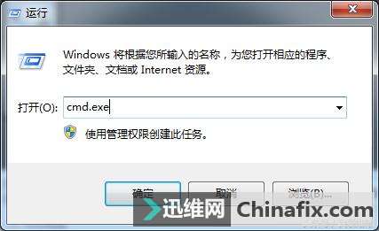

  我们可以利用最简单的方式,即windows自带的chkdsk工具来确诊是否为硬盘坏道,那么这个chkdsk工具在哪呢?

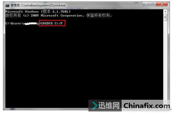

  打开运行(快捷键file:///C:/Users/ashhuang/AppData/Local/Temp/msohtmlclip1/01/clip_image004.gif+R),输入cmd.exe打开命令提示符,输入CHKDSK C:/F这类参数
  其中C:中的C是你需要检测的分区盘符,如果只输入CHKDSK则会显示当前系统盘的状况。

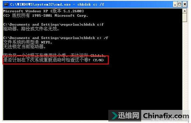

  如果执行检测前该盘中有正在运用的文件,则会出现下面的提示,意思是本次不能执行检测,选择Y,可以在下次开机时进行检测。

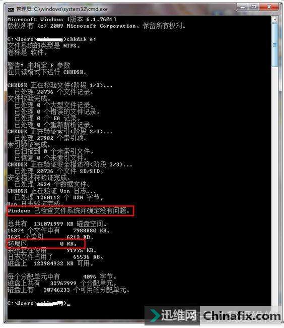

  如果没有正在被运用的文件,就可以执行检测,并会在相应地方告诉你是否已有文件系统错误,以及坏扇区的大小。如下图:

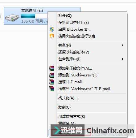

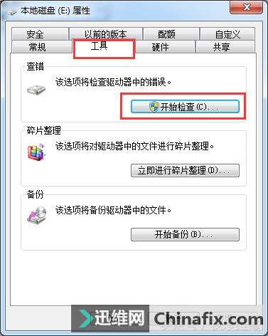

  a.首先我们要做的就是在桌面双击打开我的电脑,然后选中要检查的盘符,右键,选择属性选项,如图所示:
  b.打开的属性窗口中,我们切换到工具选项卡下,如图所示:
  c.单击开始检查按钮,打开检查工具,我们勾选自动修改文件系统错误,和勾选扫描并试图恢复坏扇区,选择完之后单击确定按钮,
  扫描时间会因磁盘容量及扫描选项的不一样而有所不一样。但是值得注意的是,在Win98甚至以上的操作系统中,并不能显示每个扇区的详细情况,所以通常在这种情况下,我们最好还是选择DOS下的磁盘检测工具Scandisk。Scandisk会检测每个扇区,并且会标记坏扇区,以免操作系统继续访问这个区域。保证的系统运行的稳定和数据的安全性。
  一般来说,通过上述的方式,修复完成之后硬盘上坏道依旧存在,只是做上了标记,系统不会继续访问了,但是随着对硬盘的继续运用,我们可能会发现硬盘坏道有可能扩散,所以这种方式并不能从根本上搞定问题。比较妥善的办法是对硬盘数据进行备份,然后重新分区格式化硬盘,一般来说,如果硬盘上的问题仅仅是逻辑坏道,就可以彻底的搞定问题。当然,建议在进行重新分区和格式化之后,运用DOS下Scandisk再次对硬盘进行检测,确保硬盘逻辑坏道的完全修复。

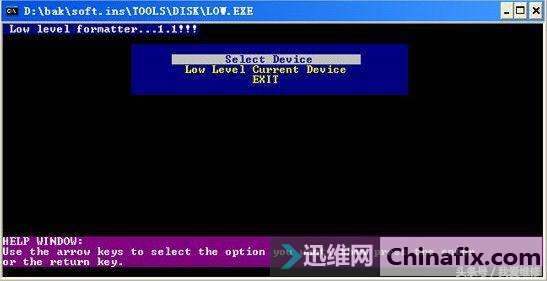

  低格的方式有两种,一种是通过主板BIOS自带的低格工具,一种是采用软件的方式进行低格。通过主板BIOS自带的低格工具的方式会受到主板的限制,有些主板在BIOS中并没有配备这样的程序,并且现在新型号的主板大多都没有这个低格的功能了,所以推荐还是采用软件的方式来进行硬盘的低级格式化。

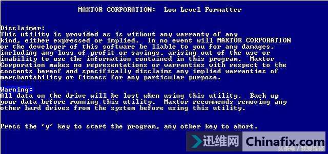

  Maxtor出品过一个低格工具low.exe,这个软件可以对Maxtor硬盘进行低格,其实这个程序可以适用于各种品牌各种型号的IDE硬盘。该软件的操作相当简单
  启动之后按“Y”进入软件,只需选择需要低格的硬盘,然后选择开始低格选中的硬盘就可以了。
  一般低格的过程比较长,所以需要耐心的等待。此外,需要提醒读者的一点就是,如果你的机器上还安装有其他的硬盘,在运行low这个低格程序的时候最好将这个硬盘卸下,以免数据遗失.

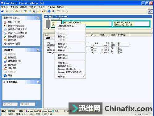

  我们屏蔽坏道到一个未运用的分区,可以运用软件PQMagic,这个软件有DOS和Win版本,但是由于我们通常是格式化硬盘之后发现依旧有坏区,而此时并没有安装Win系统,所以推荐运用DOS版本的PQ Magic(有中文版本)。

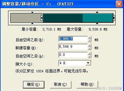

  在采用PQMagic进行分区之前,我们首先要找到坏道的位置。我们可以先通过Scandisk进行磁盘表面的扫描,对硬盘的坏道大致位置有所了解之后,才能确定分区的方案。例如硬盘坏道在大约在C盘20%左右,我们就可以用PQMagic将硬盘上C盘的前面大致25%-30%的空间划为隐藏分区。具体的操作方式如下(由于DOS下的PQMagic不方便截图,我们就以Win的版本为例进行演示,操作区别不大),启动PQMagic,在图形界面下在C盘的图示上点击鼠标右键,选择“调整容量/移动”
  就会出现一个可以拉动的工具条,我们只需将C盘从硬盘的起始位置往后移动就可以了。在拉动的工具条下方也有硬盘起始位置之后到C盘之前的自由空间的容量显示。
  例如C盘容量为10GB,我们只需将这个自由空间调整为3GB左右就可以了,此时,C盘的容量就变为7GB了。在这个过程中,建议将屏蔽的空间选择稍大一点,而不用斤斤计较遗失的容量,以免依旧将坏道划分在C盘的空间里。毕竟现在的硬盘动辄80GB到120GB,遗失这区区几个G的容量但是就可以挽救一个硬盘还是值得的。确定之后退出,等待PQMagic移动分区,然后重新启动之后,硬盘坏道就已经在隐藏的分区中,操作系统就无法访问到了。笔者采用这种方式成功的将一个80GB硬盘的坏道屏蔽,运用至今依旧稳定。(注意:建议在完成坏道屏蔽之后对新的分区进行一下扫描,依旧推荐运用Scandisk,确保坏道已经完全屏蔽到隐藏的分区。当然,划掉的空间如果你觉得可惜,也可以在坏道之前建立新的分区,当然前提是不要把坏道再次划分到新的分区中,不过不建议这么做,以免分区过多并且过于零散,会较大的影响磁盘性能。)
