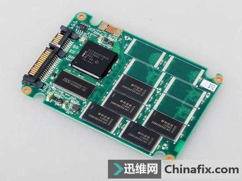

  部分原因是格式化占用的空间,也就是说当你的电脑准备空硬盘的时候,它会讲硬盘划分区块,这会消耗一部分空间,SSD和更传统的机械硬盘都有这个问题,但是SSD之所以容量不寻常,与一种叫做“预留空间”的数据储存方式关系更大。因为构成SSD的NAND闪存有着固定的寿命,闪存的写入次数是有限的,所以在SSD上采用“预留空间”是非常合理的。
  SSD按页储存数据,然后页组成区块和机械硬盘不一样,机械硬盘里面的数据能随时被覆盖,但是SSD则需要擦除整块区块才能更新已经写入的页。因此SSD主控会先把新数据写在完全空白的区块上之后将原区中“好”的页,复制到其他区块中后,再将原区块整个擦除,这个过程又叫垃圾回收,这就是为什么SSD为了能让用户随时都能覆盖掉数据,所以要保有一些空白又或是预留空间的原因了,而预留空间导致了原始和可用空间的巨大不一样,而且不是所有硬盘都有着相同比例的预留空间。
  SSD快满的时候速度会变慢,因此制造商通常会预留远高过最低7.37%的空间,也就是定义是10亿字节的GB,和2的30次方,也被成为GiB的差值,实际上高端SSD通常会预留高达28%的空间,因此对于一个真实容量512GB的SSD来说,在你的一同里可能只显示有400GB的可用空间,虽然不能用这些空间让人不快,但是这点牺牲延长了SSD的寿命,保证了SSD的速度,对于硬盘写入大户来说尤其是个好消息,你甚至可以自行预留更多的空间,可以通过保留部分SSD空间为未分区,这样那部分空间应该就会被当成预留空间来运用或者用软件操作也行,如果你发现你根本塞不满你的SSD,何尝不试试呢?总之有点额外空间总归不是坏事。
