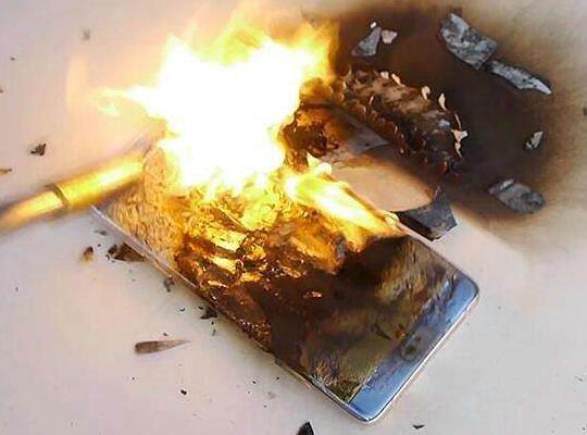

  之所以大家对这个事情格外注重,跟去年三星Note7手机电池爆炸事件所带来“手机爆炸阴影”分不开。随着手机性能越强悍,体积越纤薄,电池安全问题就越尖锐。苹果官方正对此次电池鼓包事件展开调查,具体的原因还待官方正式公布。
  但有意思的是,有外媒报道iPhone8/8 Plus电池供应商与三星Note7是同一家,难道这是三星派来的卧底?到底会不会跟Note 7一样炸炸炸?

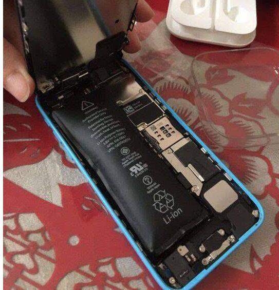

什么是电池鼓包?
  电池鼓包也就是电池异常鼓起,是由于电池电解液和水分发生反应,产生大量氢气、二氧化碳及烷类化合物,挤压电池外壳,使得电池外壳膨胀。

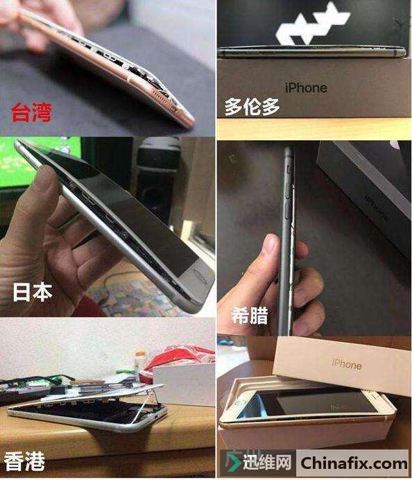

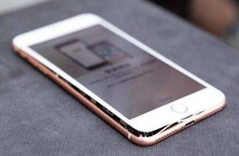

  从一些案例图片上看。iPhone 8/8 Plus这次的电池鼓包顶破外壳,使得液晶屏变形与中框分离,看起来就像快要爆炸一般。(实际上没炸)
  电池鼓包,在日常生活中并不少见,至于为什么会鼓包,主要原因有三种:
  1、充电时间过长;2、电池老化;3、不合理的电池规划。
  发现电池膨胀的用户,部分在短时间充电的情况下手机电池就发生了膨胀,而部分甚至未给手机充电,手机电池就出现了膨胀的问题。显然iPhone 8/8 Plus电池鼓包事件很可能是不合理电池规划造成的。

  根据三星官方公布的Note7电池爆炸事件调查结果,第一版电池由于电池负极板受到挤压,导致正负极短路起火;第二版电池由于制造不严谨导致铜箔融化,焊接过程有毛刺穿破了绝缘膜,进而导致短路起火。
