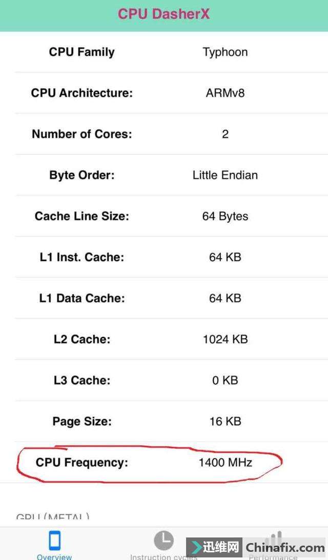

  大家用iPhone难免会遇到卡慢,也许你试遍各种方式都没用,这时你或许应该检查下是否存在降频的问题。
  事实上,当手机处于省电模式,手机过热或电池老化都可能降频,所以刷机或换电池都可以搞定这个问题,但在此之前,你可以通过一个使用来检查是否有降频。
  这个使用叫处理器 DASHER X,它可以展示苹果64位A7及更新芯片的信息,包括处理器型号、架构、字节序和频率等。
  iPhone 5和5C用的是A6处理器,从iPhone 5s开始才用的A7处理器,所以这款使用适用于iPhone 5s及以后的手机。
  在手机非省电模式下打开使用,在Overview界面中会发现处理器 Frequency一栏,右边数字代表处理器 频率,如果这个频率低于官方数字,就表明降频了。
  笔者用的是iPhone 6 Plus,使用测出的处理器频率是1400MHZ(下图红圈处),与官方频率1.4GHZ(折合1400MHZ)一样,没有出现降频。
  但如果打开手机省电模式,频率会下降至839MHZ,这意味着该模式会临时改变处理器的频率,来减小耗电量。

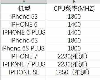

  下图是不一样型号iPhone对应的处理器频率:
