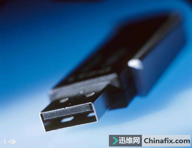

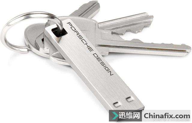

      所谓的USB闪存盘,也就是通常我们所俗称的U盘。它是以USB接口、闪存储存介质与主控芯片共同组成的新一代储存设备。由于优盘的出现,以光盘为储存介质的设备慢慢退出了市场,所以U盘也就当之无愧地成为技术领域的一大突破。它以体积小巧,非常容易随身携带,可以轻松交换两台设备之间数据的优点,成为移动办公和数据储存的必备产品。
  U盘运用的是标准的USB接口,容量大致在2G~4G之间,高容量的优盘也有256G的产品,所以,它可以作为大容量数据储存交换的设备。随着USB接口标准与主控芯片的不断改进更新U盘的读写速度越来越快。现在市面上所售的主板之中基本上所有支持U盘启动,所以用U盘做系统成为主流,总的来说,这是光驱所不能比拟的优势。
