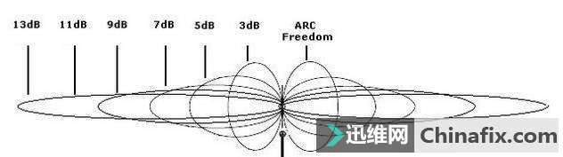

  路由器信号发射信号的强度、距离、穿透肯定不是天线长短或粗壮决定的。一般来说,排除其他干扰原因,衡量路由器天线信号强度的参数是天线增益。从理论上来说,天线增益越大,无线信号就可以传输得更远。可以说,天线的增益对于无线路由器发射的无线信号起着放大的作用,并且与无线信号的发射方向有着密切的联系。
  现在我们可以看到市面上销售的路由器,很多正规的产品都说标注出天线增益,如3dBi、5dBi或者7dBi相似这样的标注,以dBi单位为结尾的就表明了无线天线的增益大小。
  无线信号增益越大,增益越高,垂直角度就越小,信号传输得更远
