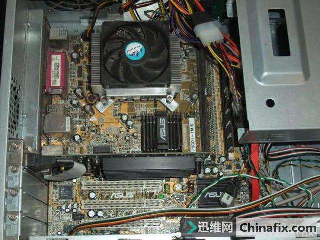

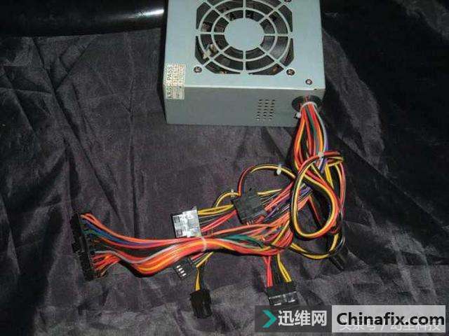

      朋友的亲戚拿过收到其他维修同行的一台主机,让我给看看如何维修。他说这台电脑在运用过程中忽然黑屏,然后就开不了机。等上一段时间,半个小时或者一个小时,就又可以启动了。但是用上一段时间,又会忽然黑屏,然后再等,再开机,就是这样一直的重复。我感觉是硬件温度过高引起的,首先清理了一下灰尘,给显卡,处理器更换了硅脂,问题依旧,用上一段时间,就忽然黑屏。用温度监测软件查看了一下,各个硬件的温度都很正常。最后感觉是电源问题,因为就它没排查了,用手摸了一下电源,非常烫手。这种情况有点意思,我用过不少电源,这么烫手的电源,还是第一次碰到,感觉电源表面的温度跟显卡都有得一比了。

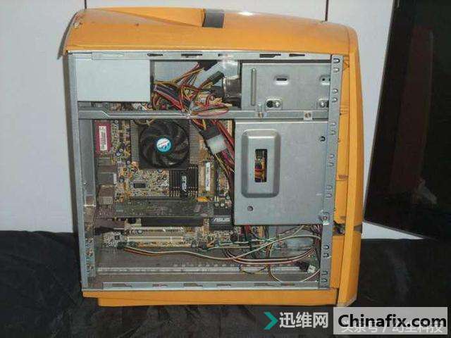

  机箱内部的灰尘也不少。
  一看就是品牌机的风格,但是这走线也太乱了,据朋友的亲戚说,已经修过好几次了,更换过硬件。

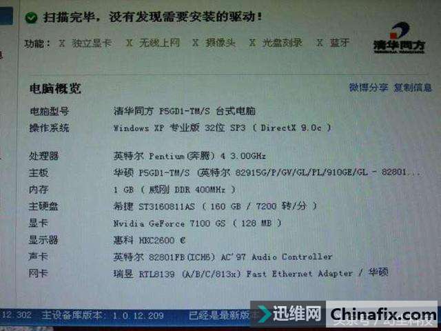

  用电脑里自带的鲁大师查了一下硬件的情况,看样子是05年左右的配置,距今有十多年了。

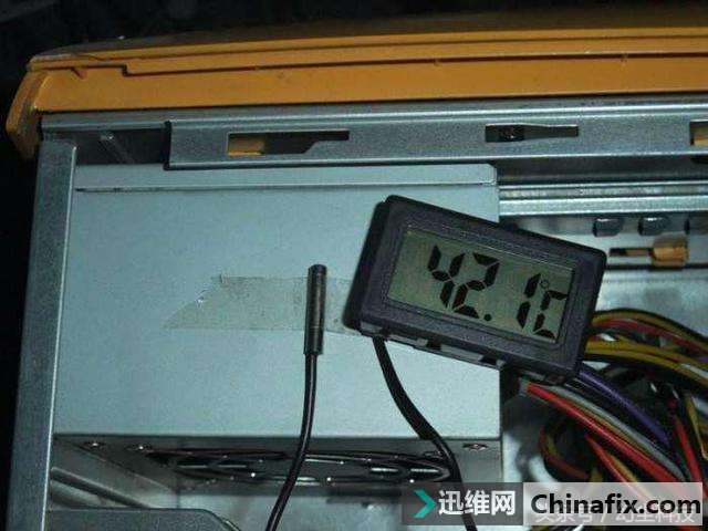

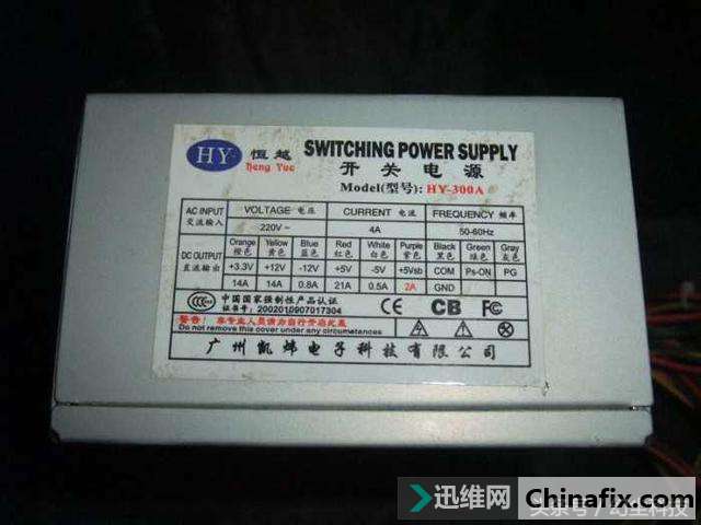

  电源的外壳非常的烫手,用小工具测了一下,表面温度竟然达到了42度,真够少见的。
  这是什么品牌?品牌机里的电源不都是全汉,航嘉,长城之类的吗?从铭牌来看,显得很不正规。上面额定功率,最大功率等等这些都没有。问了一下,说不是原装的,这个是后来配的。我说嘛,品牌机肯定不会用这种不正规的电源。这款ATX电源规范是那个版本呢?感觉是ATX 2.03版的,不知对不对。它的额定功率是210W?求高手来分析一下此电源的真实功率。
  电源的体积很小,接口也不多,有三个大4D接口,一个小4P接口,一个硬盘接口,一个20P的接口,一个4P接口。

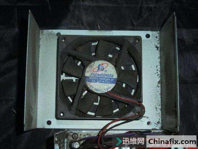

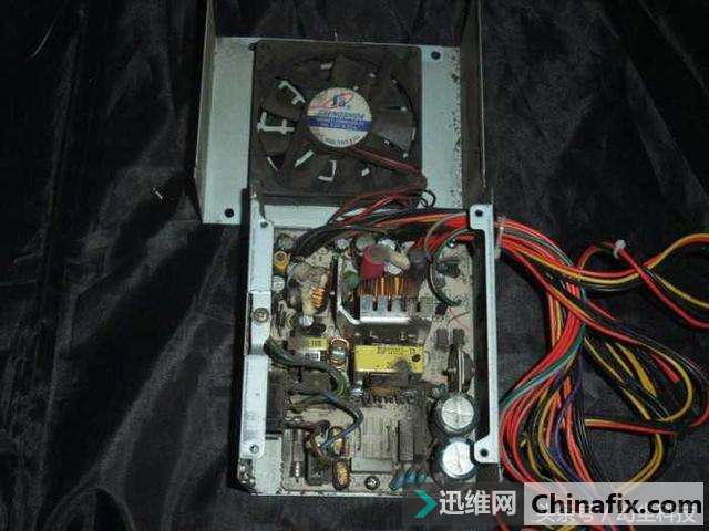

  拆开电源看看,主要是为了清理一下里面的灰尘。
  这灰尘不小。

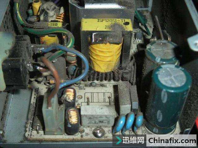

  这做工看着感觉不太靠谱。

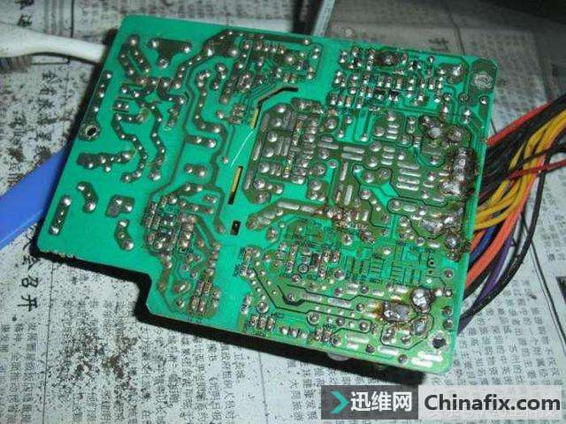

  电源PCB板背面的松脂都变色了,高温烤的。

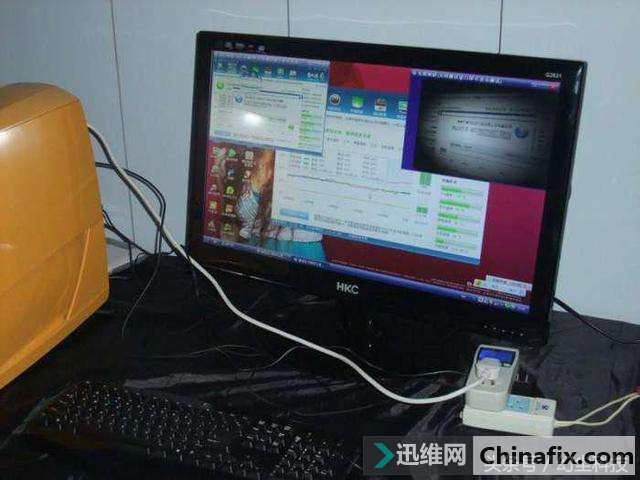

  实测了一下这台电脑的功率,高负载状态时,在150W以上,以前的电脑可真费电。

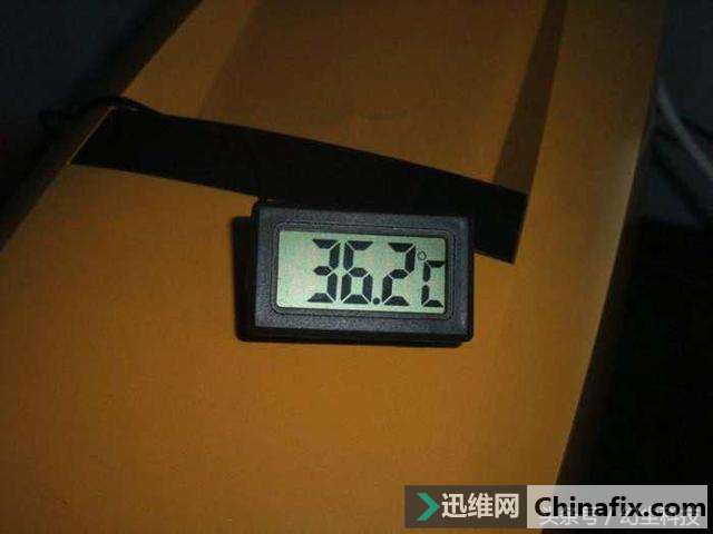

  电源的表面温度开机运行一段时间,就飙到了36度以上。经过多次测验,发现此电源表面温度只要一过45度,就会断电。之后无法重新启动,只有等电源温度降下去之后,才可以启动。我手里没有这种小电源,实在是没法帮他修。想要修好,感觉只能换电源,或者换节能的处理器了。
