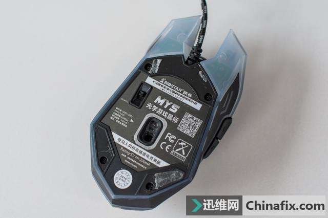

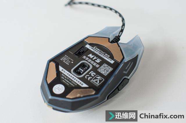

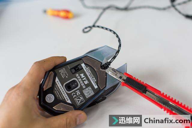

  先用美工刀把鼠标脚贴,撬下来
  三个脚贴全拆光:

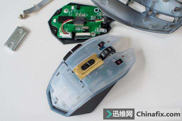

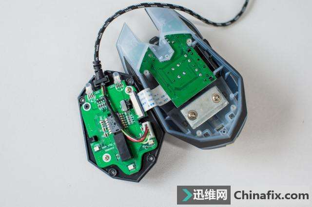

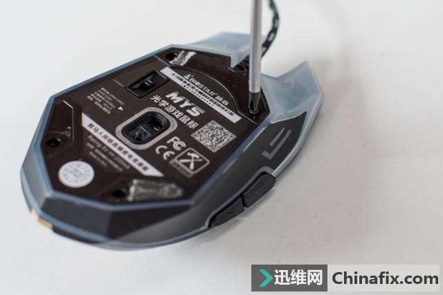

  之后把螺丝拆下:

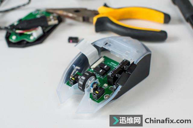

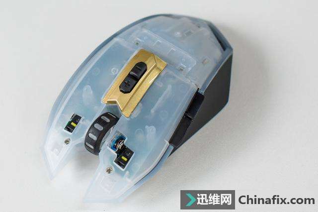

  拆下底部后,鼠标打开内里的样子:

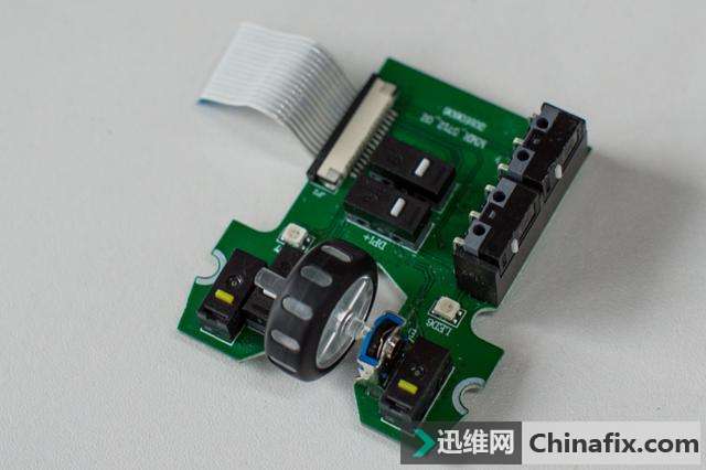

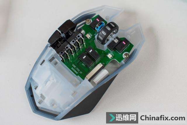

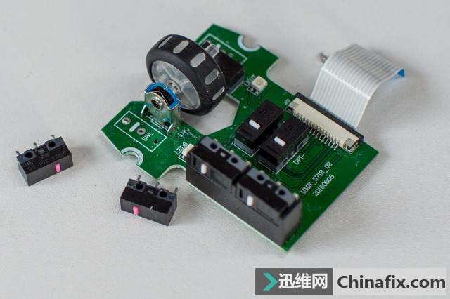

  上壳也拆掉,微动已经见到,此时可以看到红点的微动(华诺):
  现在只差拆PCB下来了:

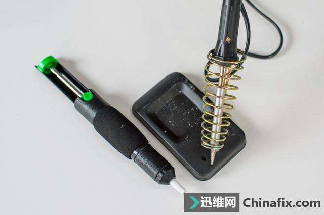

  拿出烙铁:
  将两个微动拆下来:
  将松下的绿点微动换上,确认没有连击:
  装回鼠标内部
  就差一步盖上外壳

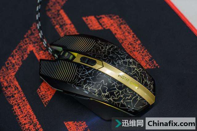

  确认,按上去有比较清脆的回馈韧性,说明就是大功告成,之后当然是愉快地打游戏啦:
  最后,看看这款映泰MY5的介绍:
  这款鼠标采用经典造型,RGB外观,四种颜色呼吸展现。此外,提供1000/1600/2400/3200四档可调变速DPI。还采用了金属脚贴的规划,不仅可以加重鼠标,方便玩家平稳有力地操控鼠标,还能加强顺滑感。此外,表面采用类肤质涂层,手感更亲切!此外,对这样一款经常要在网吧里拉来扯去的鼠标,线材也非常重要,映泰采用的是双色编制尼龙线——用这种线材,网吧老板就可以大大放心,不会有人一激动的站起来,就把鼠标线扯断了。

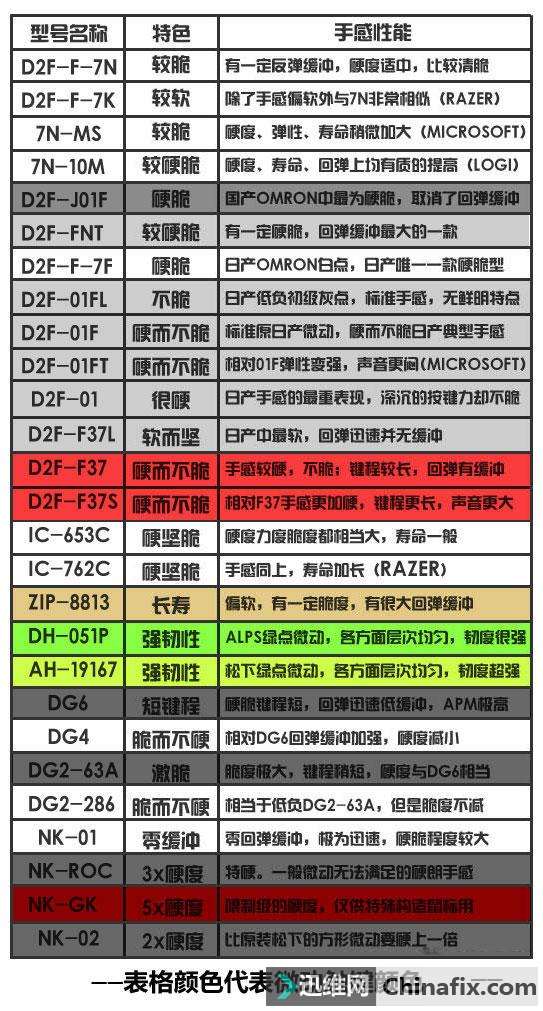

  最后为大家奉上市面上微动的一些细节,对有志于手动更换微动的同志们希望能起到小小的参考之用:
