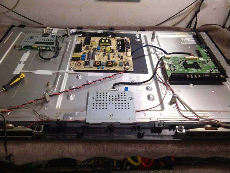

    收到同行送来的故障机壹台型号为康佳LED42MS11PD液晶电视,用户说有声音无图像,拿到机器,首先外观检查:有开机音乐,有背光,按键可以开关机控制,无蓝屏,无字符,灰屏。拆机检修,心想该机电源,主板应该正常,故障可能在逻辑板或屏电路。

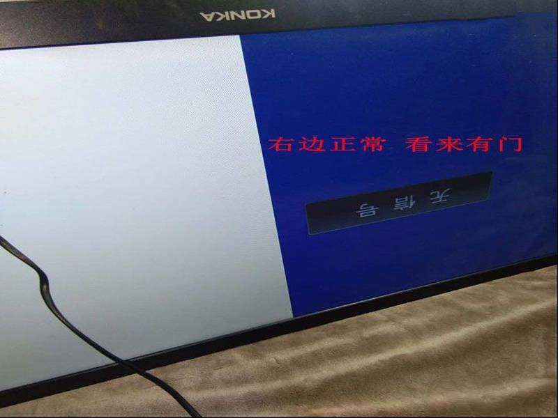

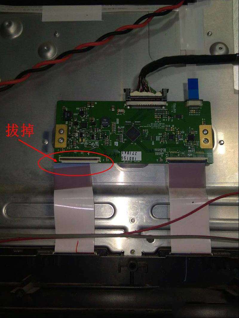

  还是测一下电源电压,主板的小电压,都正常。先处理一下排线,屏接口扁排,故障没有改善,还是灰屏,测逻辑板上屏12V正常有,VDD 3.3V有,VADD只有2.7V不正常,VGH=0  VGL=0  VCOM=0,此逻辑板有两排上屏接口,为了确定故障在逻辑板,还是屏电路,拔掉左边扁排, 测逻辑板电压,五供电全部正常有了。再看屏,右边已正常显示。
  看来是左边屏边板有毛病,或TAB坏。想到网上有什么刀割法,垫纸法、效仿垫纸法试,结果都不行。没办法,只有把屏下掉看看,结果发现有新的状况。

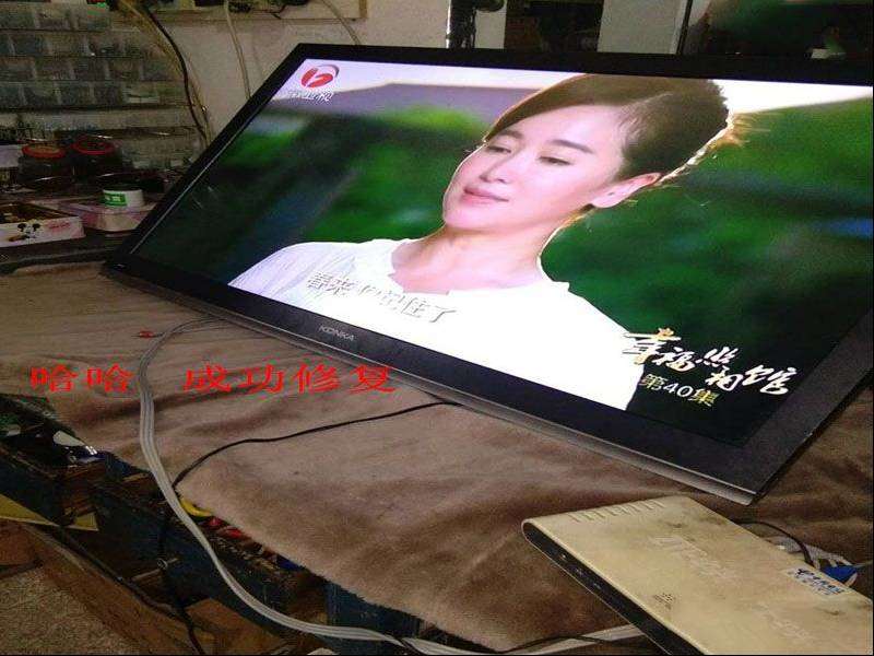

  本次维修总结:该机是屏边板进水霉烂,VADD16V电容漏电引起故障。更换后故障机修到这里,终于修好值得探讨。。
