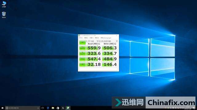

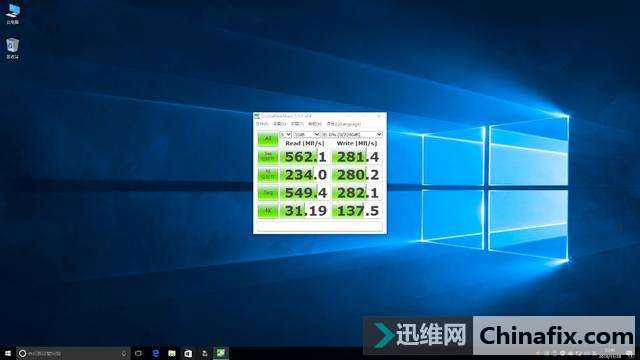

  下面通过实战来证明:480G和240G作CrystalDiskMark写入对比
映泰G300 240G测验成绩
映泰G300-480G测验成绩
  出了常规读取有点偏差外,在关键的读写性能上,虽然240G在读取上达到562.1MB/s稍稍微弱的领先480G,但在写入测验上,480G平均以高出200MB/s的写入优势完秒240G,所以如果在购买固态硬盘时要清楚一点:容量更大,写入速度更高哦!所以多花点钱也是值得的!

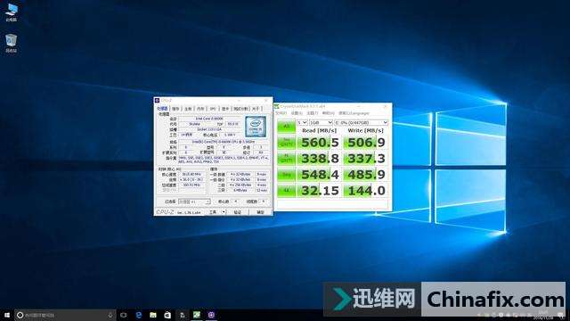

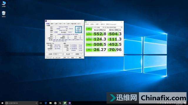

  常见疑问二:处理器性能对SSD也会有影响吗?
  答:当然有,比如开启节能和关闭节能,4k读写就不一样很大。原因在于对处理器性能的影响,SSD的每个IOPS(每秒I/O操作次数)都需要发出,占用了系统的总线带宽,所以这也是为啥高端玩家比较注重SSD的4K性能。节能相当于等于根据处理器负载调节频率,对于现在处理器性能过剩情况,很难把处理器跑上100%满载,这也导致到处理器经常降频,降频了,这就造成了SSD 4K读写速度下降了
关闭C1e节能,系统调节高性能模式下运行映泰G300 480G
打开C1e节能,系统调节节能模式下运行映泰G300 480G
  看到了吗,处理器有时候因节能状态开启,在负载比较低的时候跑进800MHZ,这就是造成4K性能为何差距这么多。

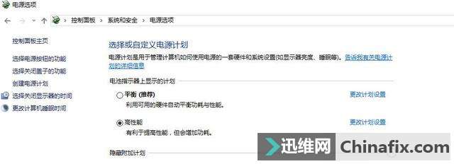

  所以如果想压榨处理器性能,请在系统控制面板的电源里调节为高性能模式,对于个人用户,现在的处理器功耗非常低,满载下增加的那点功耗开启节能去牺牲硬件性能完全不值得。
