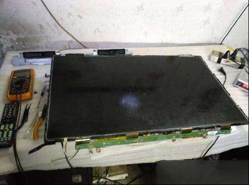

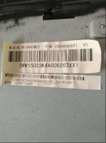

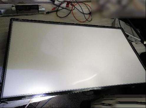

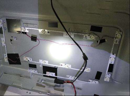

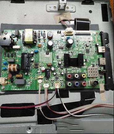

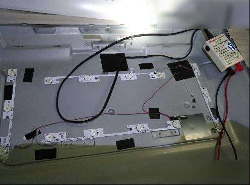

摘要: 收到同行送来的故障机壹台32康佳液晶电视LED32F1160CF液晶电视,故障表现为开机屏亮一下立刻熄灭,个人第一感觉为屏内灯条问题,拆机,测大电容315V,用测试仪测灯条屏能点灯,借助测试仪将屏点灯,用遥控器切换到视频, ...
    收到同行送来的故障机壹台32康佳液晶电视LED32F1160CF液晶电视,故障表现为开机屏亮一下立刻熄灭,个人第一感觉为屏内灯条问题,拆机,测大电容315V,用测试仪测灯条屏能点灯,借助测试仪将屏点灯,用遥控器切换到视频,图声出现。用以32寸碎屏拆机灯条代换试。灯条发光正常,测LED电压40V,判屏内灯珠有问题。果断拆屏,用测试仪对灯条测试,灯珠都能发光且相同灯条电压无明显差异,一时不好判断是哪组引起,于是用碎屏灯条代换后发现问题灯条,更换后故障机修到这里,终于修好值得探讨。。
