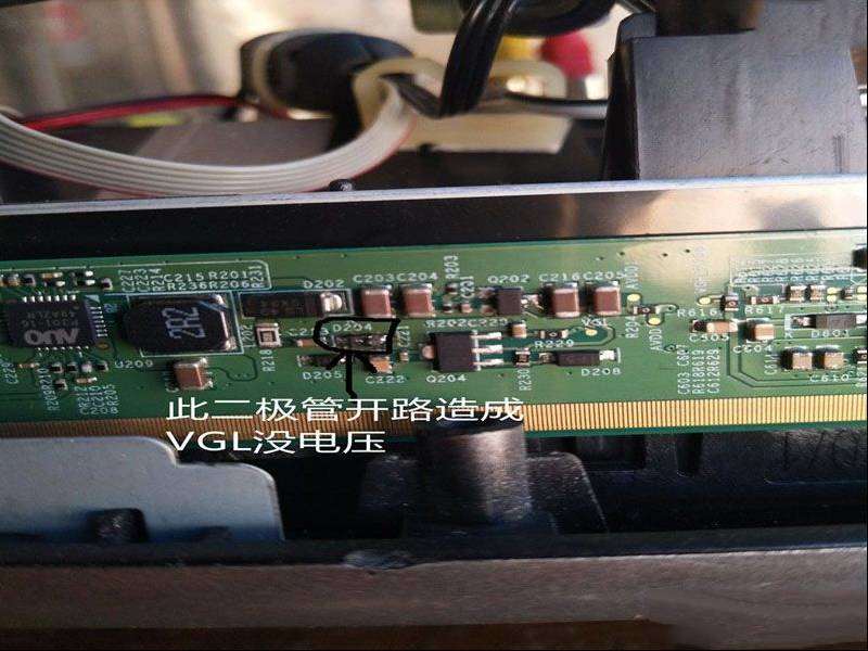

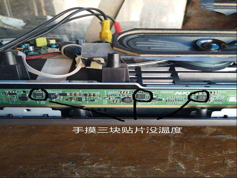

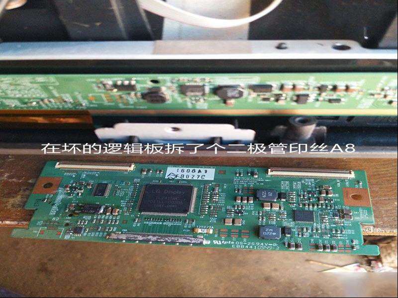

摘要: 收到同行送来的故障机壹台康佳40寸液晶,型号是LED40F3800CF,客户说有时候会有图像,有时候没图像一直有声音,通电试机,故障是灰屏,但是电视有声音。 机子打开检查此板是三合一的板,看见屏线已经拆开,已经知道原来 ...
    收到同行送来的故障机壹台康佳40寸液晶,型号是LED40F3800CF,客户说有时候会有图像,有时候没图像一直有声音,通电试机,故障是灰屏,但是电视有声音。 机子打开检查此板是三合一的板,看见屏线已经拆开,已经知道原来是转修机,把屏线装回试机没变还是灰屏,检查到逻辑板跟屏连体的,具体看下面的图片。此机换了一个二极管、一个保险,已经修好,具体请看图片。
