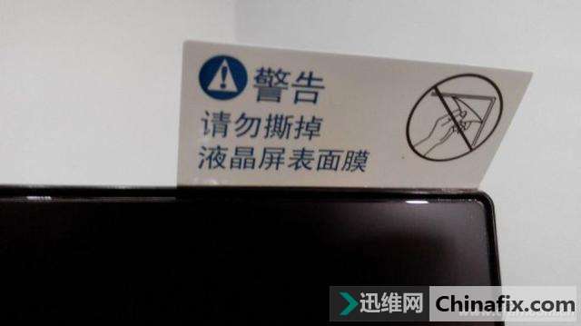

至关重要的偏光膜
  有些显示器会在醒目的位置贴有“禁止撕下屏幕贴膜”的提示。在很多用户的潜意识里,屏幕表面的贴膜不就是保护屏幕免划伤的吗?揭下来又能怎么样?
  诚然,有些显示器出厂时可能会在屏幕表面贴一层保护膜,而更多显示器表面的那层贴膜却还有另外一个名字——偏光膜(又称偏光片、偏振膜),如果你“手欠”将其揭下来,那显示器将无法正常显示画面!

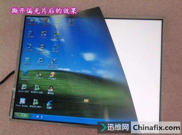

  液晶显示器成像需要3个关键部件:背光灯、液晶屏、偏光膜。当显示器通电后背光灯打开,此时从液晶屏透出的光(电磁波)是向前传播的横波,又垂直于前进方向(上下左右)的振动,所以被称为“偏振光”。问题是,人眼是无法识别这种“偏振光”的,此时看到的是一片白色的画面。
  而偏光膜,则是覆盖在液晶屏表面的一种具有二向色性的透明薄膜,它能将人眼无法识别的偏振光给“翻译”成可以识别的色彩并呈现出来。
  于是问题就简单了,显示器表面正是因为有了一层偏光膜才能显示画面,而你要是将它揭下来,自然就要直面“偏振光”而看不到任何内容了。

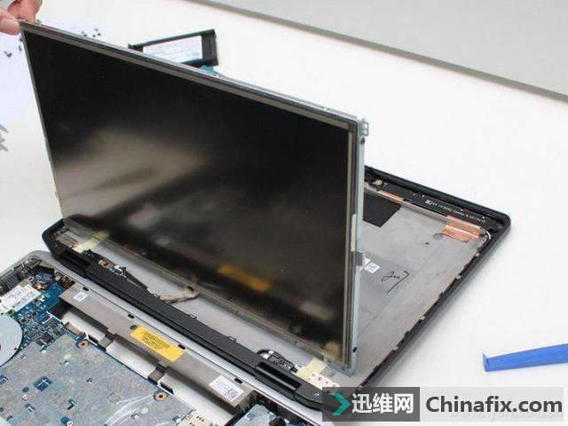

  如果是触控显示器(或笔记本屏幕),在液晶屏和偏光膜之外还会覆盖一层保护玻璃,不用担心误揭偏振膜的问题。至于笔记本屏幕,它的表面也存在偏光膜,只是LCD的边缘刚好被屏幕边框覆盖,哪怕你想撕下来都没地方下手。
  除非我们先拆下屏幕边框看到裸露的LCD整体,才能从边缘处看到偏光膜的存在,揭下来同样会出现屏幕变白无法显示的问题。

  对普通用户而言,显示器偏光膜是无论如何也不能碰的存在,否则显示器就基本报废,需要重新购买匹配的偏光膜贴上,难度颇高。

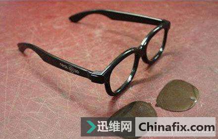

  小编简单介绍一下思路:将显示器表面的偏光膜撕下来,此时显示器将纯白一片,什么都看不见。找一副眼镜,将揭下来的偏光膜根据眼镜片的尺寸裁剪成小片,并贴在眼镜片上。

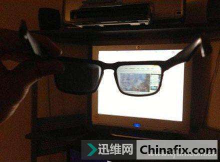

现在,带着贴有偏光膜的眼镜看屏幕,是不是显示正常了?但摘下眼镜却又是白茫茫一片。
  没错,这种方式是一种非常另类的保护屏幕隐私的方案。
