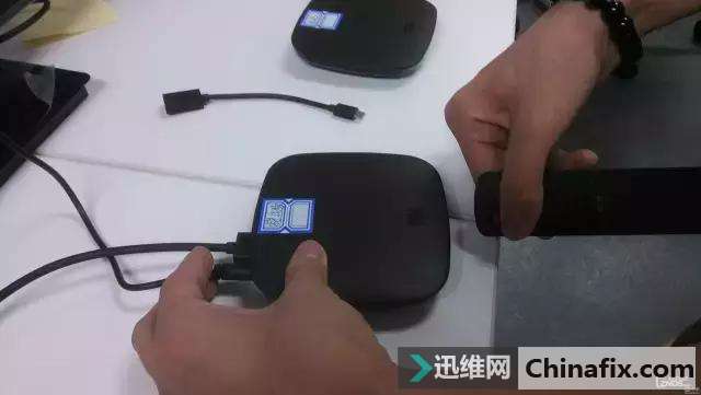

    一、以小米盒子为例,首先断开电视盒子电源。
  二、同时按住遥控器"首页"+"菜单",然后连接电源(连接电源时请勿松开"首页键"+"菜单键")

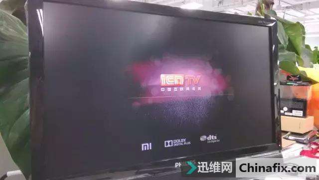

  三、按住遥控器"首页"+"菜单",直至出现图中画面,松开按键。

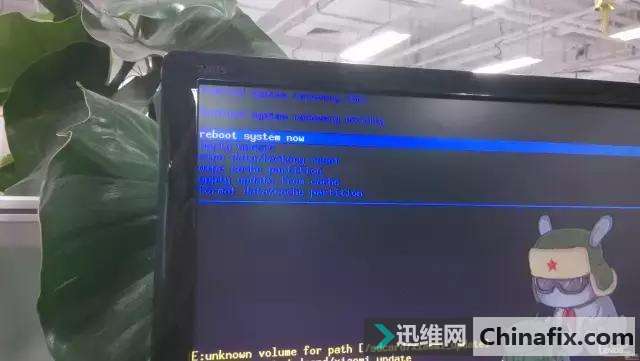

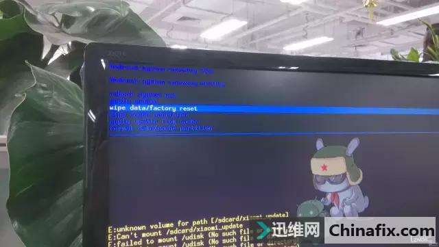

  四、选择第三项"wipe data/factory reset"选项:

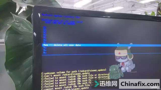

  五、选择后会出现以下选项,选择 "Yes -- delete all user data."

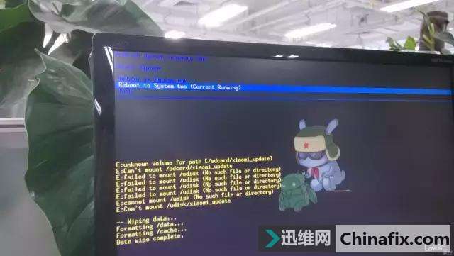

  六、等待系统删除数据,并重新出现选择界面。选择第一项"reboot system now"
  七、选择reboot to system two 等待盒子自行重新启动即可,双清完成自动进入开机主画面。
  PS:reboot to system one 是恢复到升级前的系统,reboot to system two是恢复到升级后的系统。

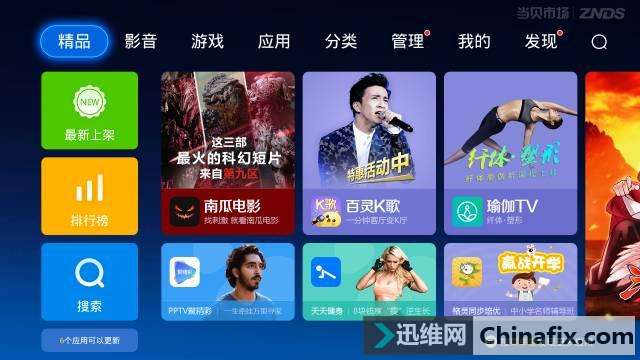

  怎么样?是不是超级简单?你学会了吗?不过双清后电视盒子之前下载的软件都将清除。所以如果你想观看更多的电视、电影资源,可以下载当贝市场安装当贝影视快搜等TV端视频软件来扩展资源。
