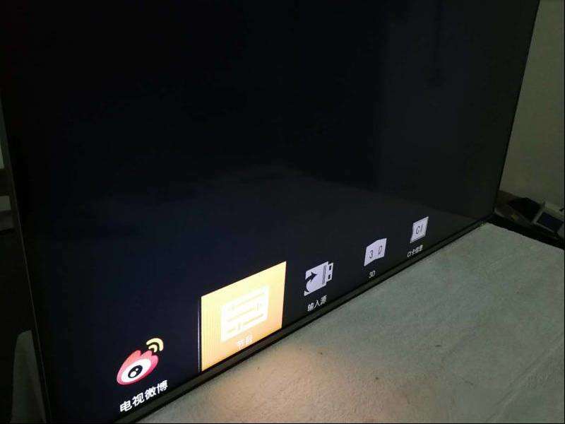

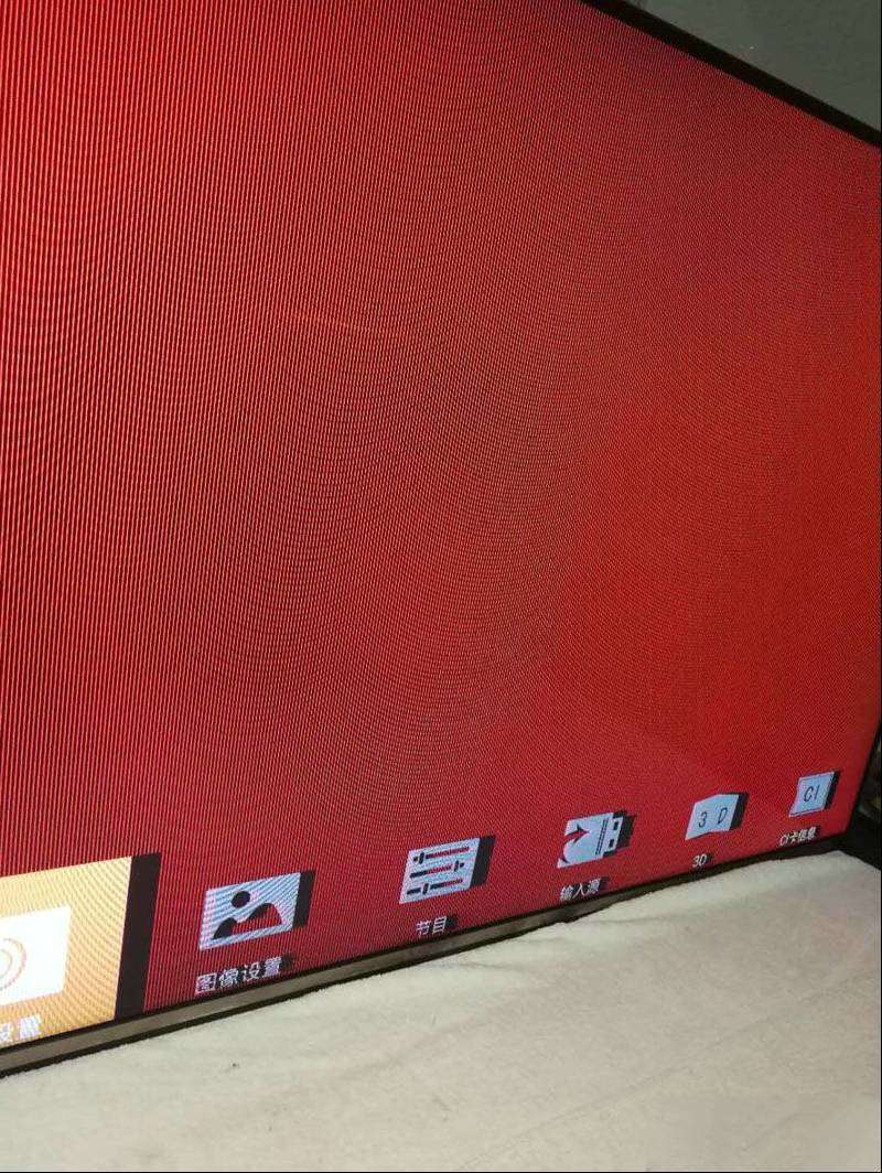

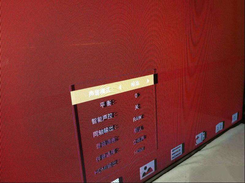

    维修一部康佳58寸液晶电视,型号是LED58X8100DE,这台机器的故障是偏红色(常白屏),常白屏偏红色说明红色控制不到,心想问题大了会不会是主板大心片引起,或者逻辑板主芯片引起。

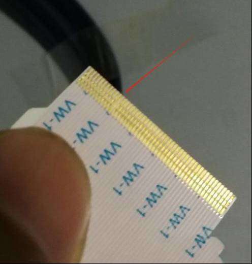

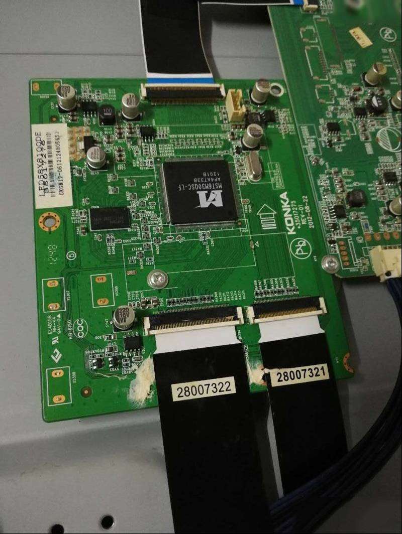

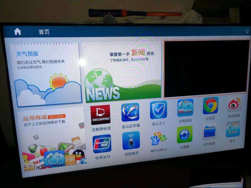

         按照先简单后难的原则,先从排线开始看有没有接触不良,把逻辑板排线重装一篇开机用手碰一下没反应,再到倍屏板拆装用手触碰,当触碰到28007322排线图像正常了一下又偏回红色,拆开排线一看第十二脚跟排线插座接触不良,而且排线铜片没有压痕(图片红色箭头位置),拿根细针把排线插座里面的铜片加工一下装上后,开机画面正常。
