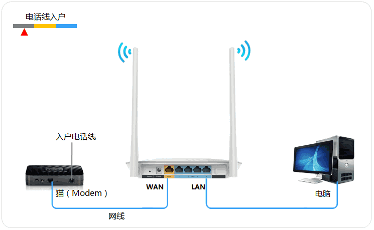

  首先我们先来认识下无线路由器背面的各个接口:
  Reset:恢复出厂设置,连续按下5秒以上时,路由器中的配置信息就会被清除;
  WAN口:连接互联网的接口,连接 入户网线或接到光猫上;
  LAN口:共4个接口,连接到要上网的电脑上,运用任何一个接口都可以;
  路由器与网线、电脑的连接方式:

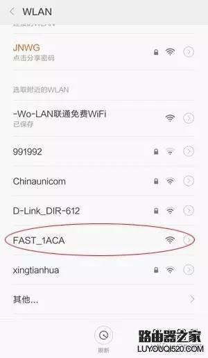

  在手机的设置中找到WLAN界面,在路由器列表中找到这台路由器(无密码锁的就是),点击它即可连接上。

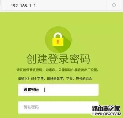

  在手机的浏览器中输入路由器的IP地址192.168.1.1(路由器底部的标签上可以看到)。路由器会让你先设置一个设备保护密码,而早期版本的路由器可直接输入admin即可登录。

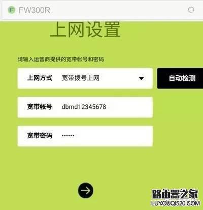

  上网设置界面中主要是填写宽带账号和密码,账号、密码是在办理宽带时由电信运营商生成并提供给客户的。
  上网方式一定要选“宽带拨号上网”,也有的路由器中叫PPPOE拨号,其实是一个意思!不要选择固定IP地址或动态获得IP地址方式。

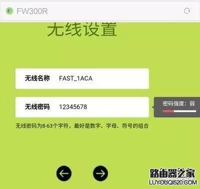

  无线设置界面就是要给你的WIFI设置一个登陆密码,防止别人未经允许登陆你家的路由器。
  无线名称也叫做SSID,不更改的话就会运用路由器内部的默认名称,密码不能少于8位,最好用字母加数字组合的方式设置,增加pojie难度。
