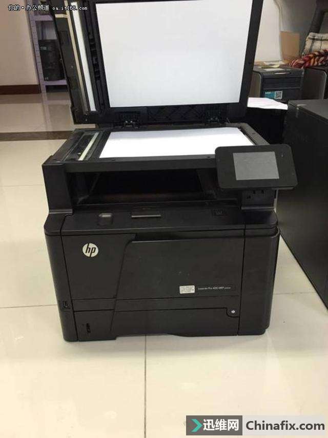

问题问题描述:

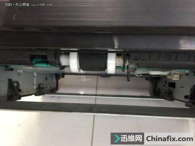

  惠普M425DN激光一体机使用于国企单位的某个部门, 平时供应整个部门运用,大概有10-15人运用规模,月运用量大概在3000到5000张左右,现在该产品已经运用了2年多,据客户介绍,产品主要以更换硒鼓为主。经过检查进纸搓纸轮运用时间久导致磨损, 从而出现连续打印卡纸的主要原因。
问题处理方案:
  在本次维修过程中,有2次上门服务,第一次为设备问题检查维修,因为涉及到更换配件,跟客户沟通配件费用后,再次上门进行维修服务。
  第一次上门问题维修检查,主要排除了其他问题引起的异响和不工作,最终通过检查判断为进纸搓纸轮磨损导致的问题。
  第二次上门更换进纸搓纸轮,首先进行设备打印测验,确保设备没有别的异常问题,然后断电,拆开机器外壳,取出进纸总成,取出搓纸轮 更换新的离合器整个更换维修为30分钟。
工程师建议:
  对于惠普小型激光打印机来说,进纸搓纸轮寿命在2-3年 这次情况主要因为运用量大 造成搓纸轮正常老化 平时运用应当1 -2月做一次专业产品的维护 确保机器的正常运行。使配件减少老化的时间 延长打印机的运用寿命。应运用正品耗材 较少机器的二次用纸避免出现更多的配件老化。
