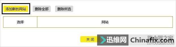

  在弹出的列表中,点击“添加新的网站”,如下图:
  在网站的方框中输入要限制访问的域名或关键字,点击“确定”,如下图:
  注意:如果输入的是完整域名:如www.win7sky.com,则只是限制访问该网站,如果用户访问的是soft.win7sky.com则无法限制访问;如果输入的是关键   字“win7sky.com”则所有网站中包含“win7sky.com”的都会被限制访问。
  以相同的方式,添加其他视频网站的关键字或域名后,确认列表网站信息无误后,点击“关闭”,如下图:
  注意:如果域名输入错误,只能删除或重新添加,无法在原来的条目进行编辑。

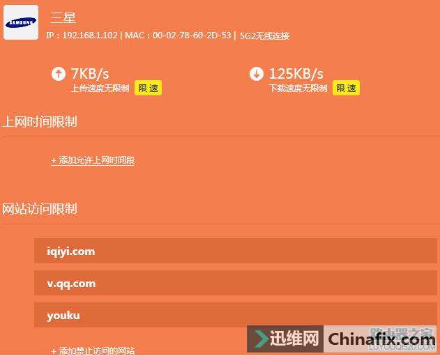

  添加完域名过滤的黑名单后,返回到设备管理页面,对需要限制访问权限的上网终端点击“管理”,如下图:

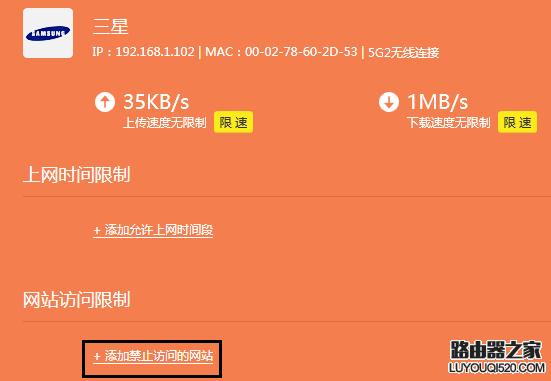

  在网站访问限制中,点击“+添加禁止访问的网站”,如下图:

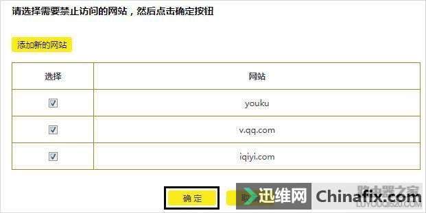

  在出现的禁止访问列表中,“勾选”要禁止访问的网站,点击“确定”,如下图:
  此时在终端管理页面中,可以看到在网站访问限制列表中会有显示限制访问的网站的域名或关键字,如下图:
