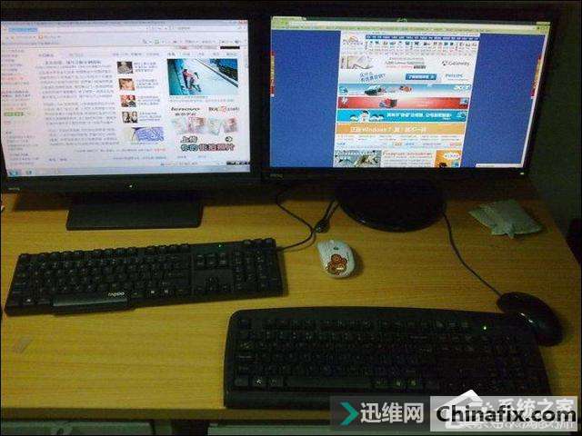

      电脑一拖二怎么配置?什么叫一拖二?其实就是收到其他维修同行的一台主机在两个显示器中以不一样的账户来运用计算机,互不干涉,甚至于只要硬件配置强大,一个看电影,一个玩游戏都是没问题的。一拖二具体配置过程请看下文。
  操作之前
  一个人运用的计算机需要收到其他维修同行的一台主机、收到其他维修同行的一台显示器、一套键鼠,而配置一拖二之后则需要:
  1、收到其他维修同行的一台主机(硬件性能好);
  2、两台显示器(自带两个视频传输DVI接口);
  3、两套键鼠;
  4、下载 Betwin 软件(先不要安装,跟着步骤走)。
  电脑一拖二教程

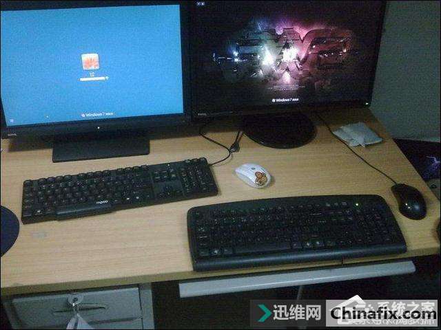

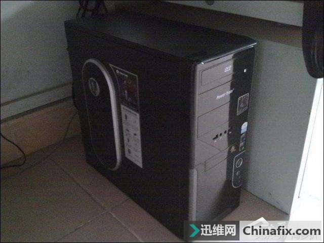

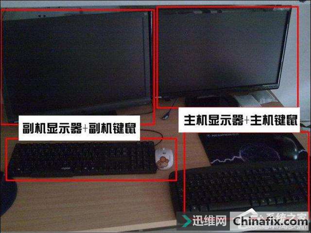

  1、先定好主机跟副机的显示器以及键鼠所控制的显示器。
  2、还有必不可少的主机收到其他维修同行的一台。

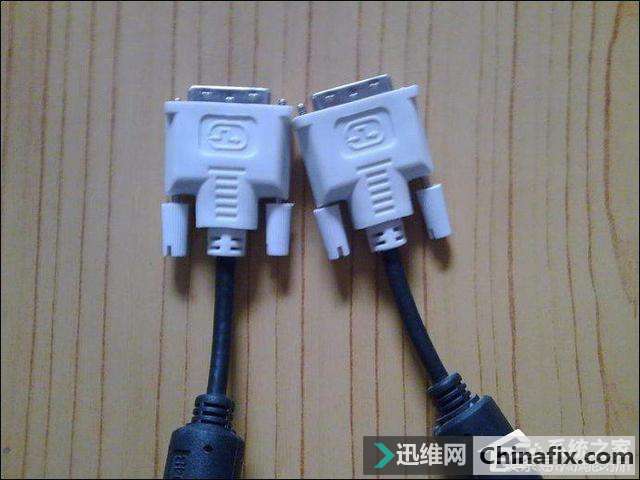

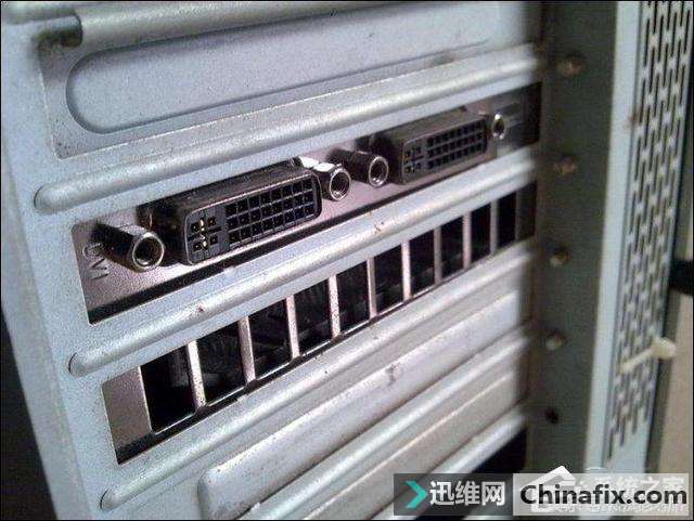

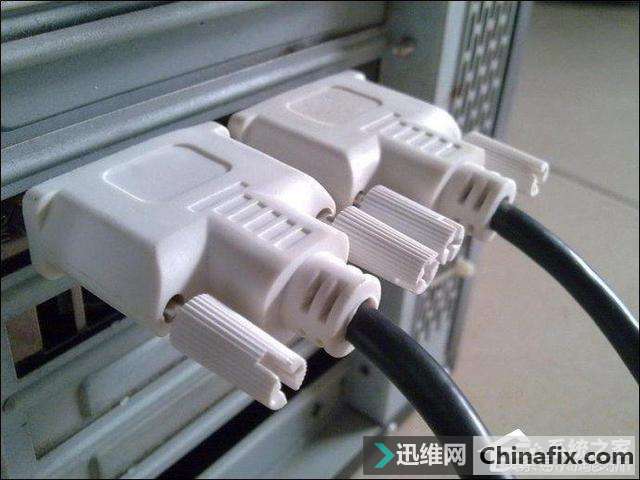

  3、当然连接两台显示器,肯定是需要两个视频输出接口。通常独立显卡都有两个或以上的接口,所以不担心接口不够的问题,现在很多主板集成的显卡都起码有2个接口,也可以不用担心!
  4、这次运用两条DVI接口。
  5、连接完毕可以开机。没有设置的情况下主机跟副机是连在一起的,没有相互独立!

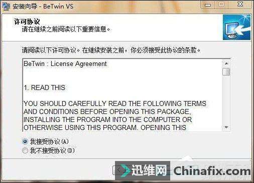

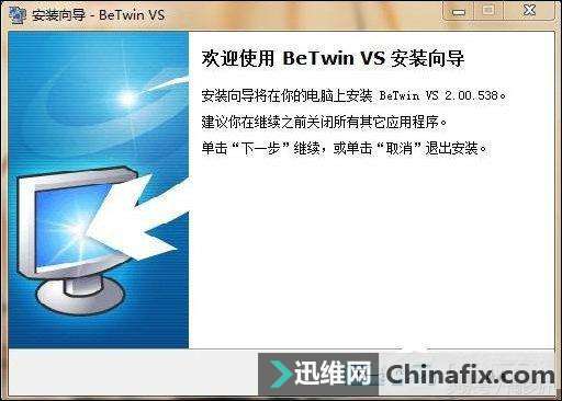

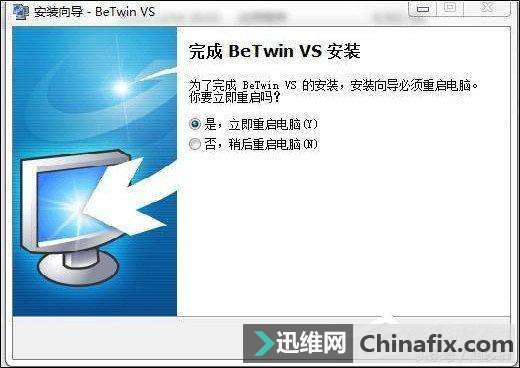

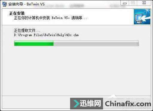

  6、主要环节来了,运行BeTwin软件,按步骤安装。

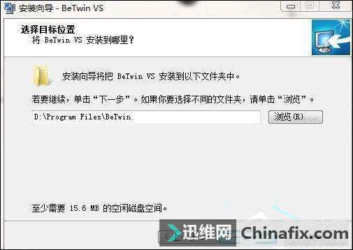

  7、选择安装路径。
  8、先不要勾选选项,因为待会还要进行额外的设置。
  9、正在安装。

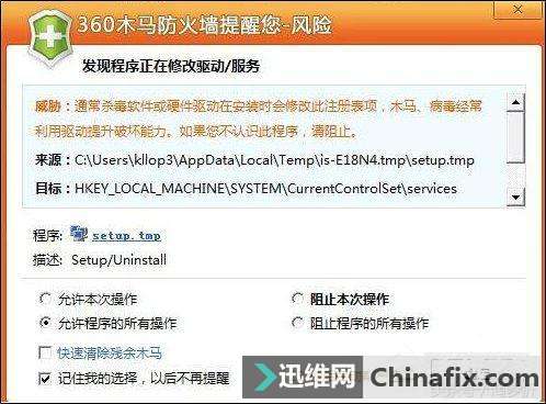

  10、在安装过程中,有装防火墙的朋友们都会遇到这种现象,没事的,可以放心允许程序运行。
  11、安装完毕,重新启动~

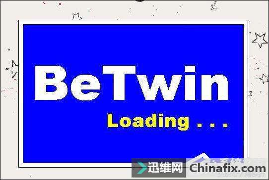

  13、好,建完用户后打开Betwin。

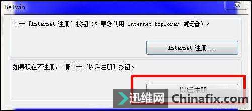

  14、会提示注册,因为暂时还找不到pojie,所以暂时先选“以后注册”~

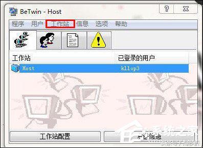

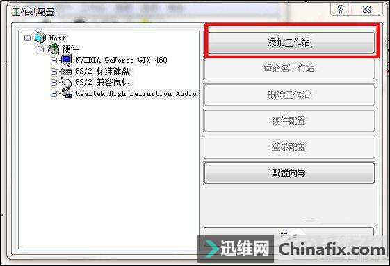

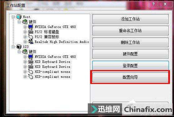

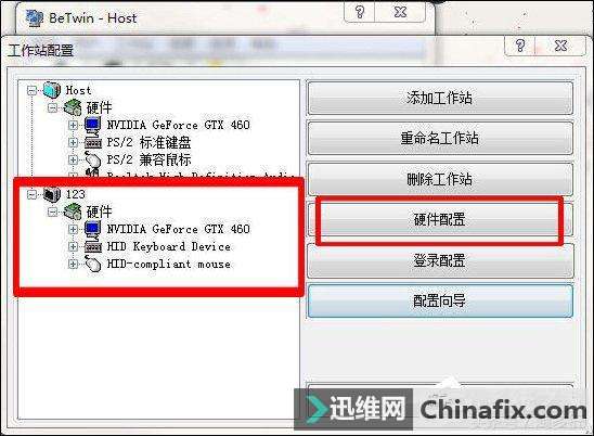

  15、选择工作站---工作站配置。
  16、添加副机的工作站。
  17、名字随意添加。

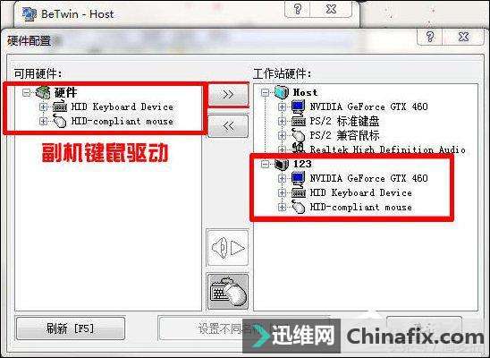

  18、添加完毕后选择“123”的工作站,再选择硬件配置。
  19、左边的副机键鼠驱动加载到右边的“123”工作站里面去。(这里要提醒不要加载到主机“Host”工作站里去,不然副键鼠不能在副机正常操作)
  20、配置好点击确定。

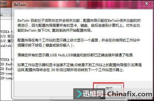

  21、选择配置向导。
  22、点击确定。
  23、重新启动当中。
  24、重新启动完毕后,界面会弹出提示框,点击确定。

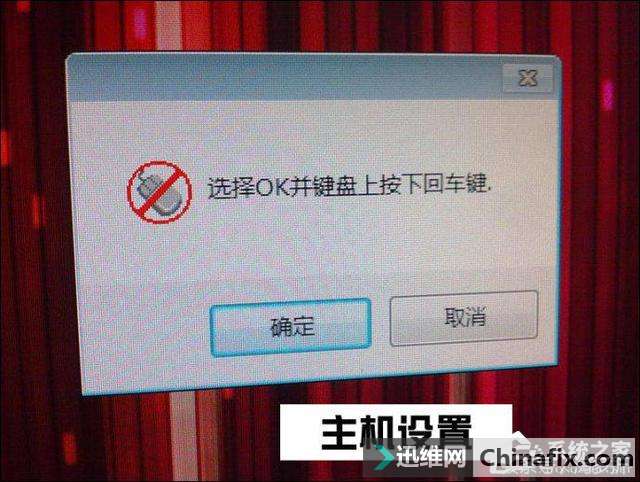

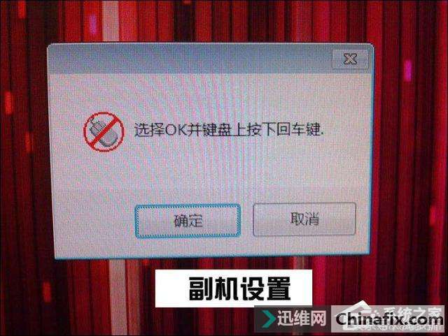

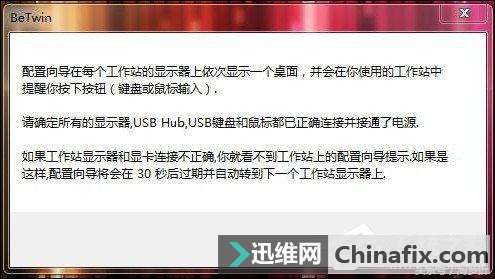

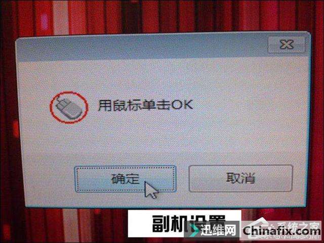

  25、首先会在主机显示器弹出这个提示框,这里标着是用主键盘按下确定,不能用鼠标去点击。
  26、然后副机显示器也会弹出一个提示框。
  27、副显示器弹出了提示框,现在就用副键盘按下回车,不能用鼠标点击。

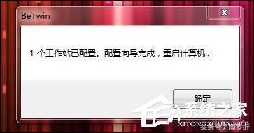

  28、然后副显示器会再弹出一个提示框,这次就要用副鼠标点击确定,不能用键盘按确定。
  29、配置成功会弹出提示,然后重新启动。

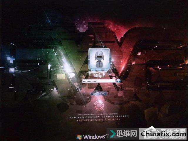

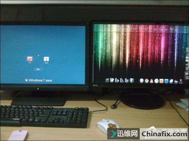

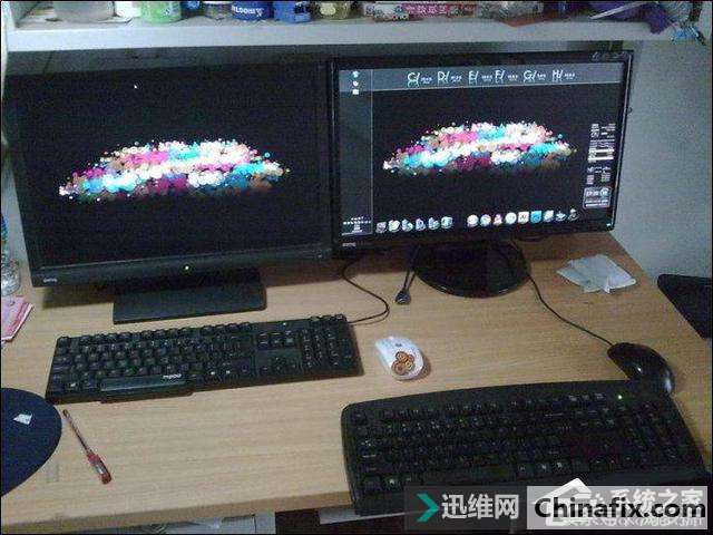

  30、重新启动以后主显示器先显示界面,因为主机是控制副机的,所以主机登录后,副机才能登录。
  31、我选择了“kllop3“这个用户登录主机。
  32、成功登录过程中会出现黑屏现象,不用担心,这是正常现象,是软件在配置两台主机,可能需要半分钟时间,各位就耐心等待一番吧!

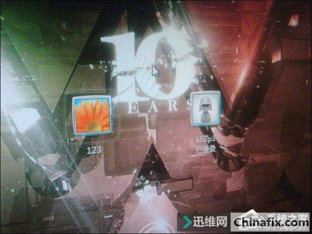

  33、副机很快就成功显示~

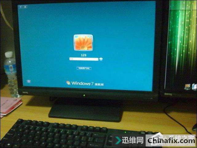

  34、选择了另外一个用户名”123“,输入密码,登录~

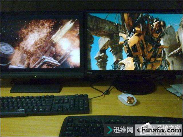

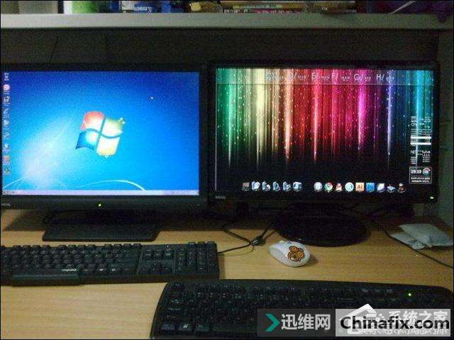

  35、瞧,步骤完成了,两台机终于可以独立工作了~
  36、两台主机同时运行高清电影,都挺流畅的~
  37、同时上网,两不误~

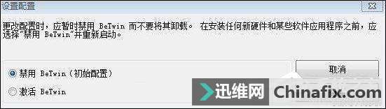

3  9、如果想用回收到其他维修同行的一台机运用的时候,可以在选项--设置配置---选择禁用BeTwin,再重新启动就可以~
