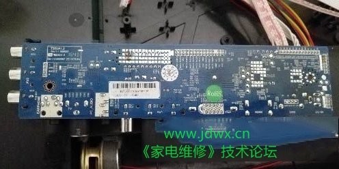

摘要: 本人最近刚学家电维修,最近接一杂牌液晶电视,故障表现为三无。电源外接12V适配器,主板型号T56UA1.2,主芯片TSUMV56RUU_Z1。因客户未拿12V适配器,接一12V/5 电源,开机没有反应,面板指示灯不亮,测主板12V ...
    本人最近刚学家电维修,最近接一杂牌液晶电视,故障表现为三无。电源外接12V适配器,主板型号T56UA1.2,主芯片TSUMV56RUU_Z1。因客户未拿12V适配器,接一12V/5 电源,开机没有反应,面板指示灯不亮,测主板12V插座处电压正常,其余5VSTB、12V 、5V 、3.3V 1.8V 等等均无电压。因无相关图纸和检修资料,遂发帖求助无回音。遍寻度娘,无相关图纸,有一检修案例借鉴价值不大;主板某宝有售,但换板不值,分析只要搞出5VSTB待机电压故障就能解决,遂决定修板。跑线得知12V外接电源上板后接一RS560肖特基二极管,测其正极11.56V,负极0.21V,不正常。
        难道二极管有问题还是后级短路,测后级不短路。取下RS560测量正常,不放心找一1N5822换上,问题依旧,看来不是RS560的问题。从5VSTB测试点处倒跑线到RS560负极,有一FR8018芯片,其2脚接RS560负极,即VIN,3脚输出5VSTB,是芯片有问题吗?热风枪吹下芯片测板子上2脚处,仍是0.21V。查2脚有3个外接贴片电容,怀疑电容漏电,依次吹下三个电容测量,电压仍是0.21V。再跑RS560负极另一路是高压板12V输入插座,取下插头测量,故障依旧。围绕RS560负极的板子一端再跑线,没有其它电路了,自此检修陷入困境。反复思考后胡乱分析认为RS560只起防止后级电路损坏适配器作用,遂取下RS560,用一导线连通测试。刚一插上电源,只听“叭”的一声,赶快断电,板子上一18脚集成块爆裂,事情搞大了!板子另一端还有与RS560负极相连的电路?既如此也不怕了,就当学经验吧!再跑板子另一端电路,只有18脚集成块和一红色二极管处与RS560负极相连,断开红色二极管,取下18脚集成块和其电源脚外接电容测试,故障依旧。
        这也太离谱了吧,学维修咋这么难,本来板子就小,到处小贴片,刚学液晶电视维修就这遇到这样的难题,是不是老天在故意磨炼我,要打退堂鼓了。某宝买板换板修吧,快递大哥在路上的这几天还是不死心,总是百思不得其解,难道板子漏电还是还有其他原因。其它几路都断开完了,还有什么地方呢?再查,高压板12V输入插座处接的一电容还没与地断开,是不是它漏电呢?只有它了,否则就是板子的问题或是我不知道的其它原因了。断开一测,久违的RS560负极11.86V电压出来了,就这么一个米粒大的电容惹的祸,当初先找到你,哪来这么多事,把我害得好惨,这初学液晶维修的经历也太曲折了。
