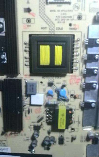

摘要: 收到同行送来的故障机壹台康佳LED421S988PD开机指示灯有亮,黑屏,无声。打开机壳,再开机,发现电源板内部有接触不良,开关变压器有5脚打火现像,补焊其各个引脚,再开机,机器正常。 ...
