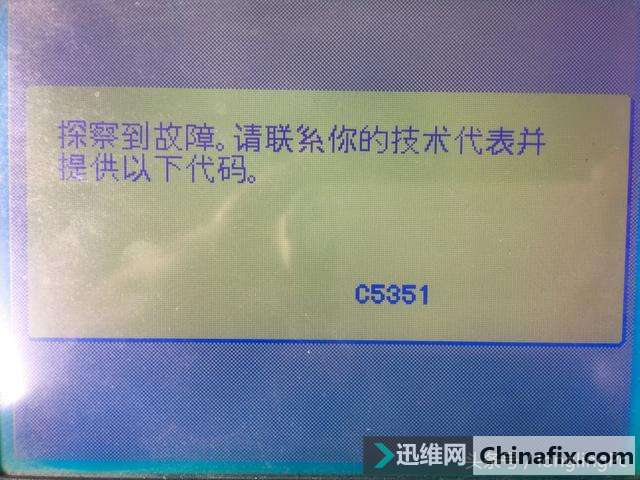

      “C5351”维修呼叫 代码是电源冷却风扇马达无法旋转而导致的。我们可以通过拆掉后盖,检查电源风扇的线路是否有被鼠咬断了,或是接头有没有松了,或是风扇被异物卡住了过载,风扇马达的输入电压不正常、PRCB板出问题也会引起该现像。
  “C5351”维修呼叫 代码是电源冷却风扇马达无法旋转而导致的。我们先来软复位,来看看是不是临时性问题。

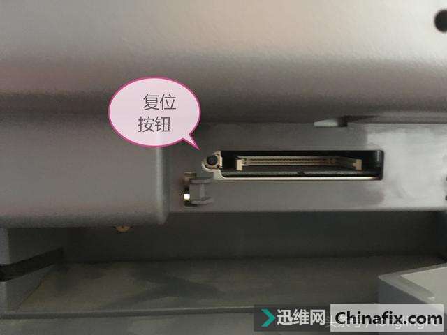

  我们打开右边的塑料盖,里面有个复位按钮,按一下,机器重新启动。

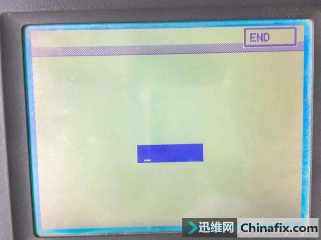

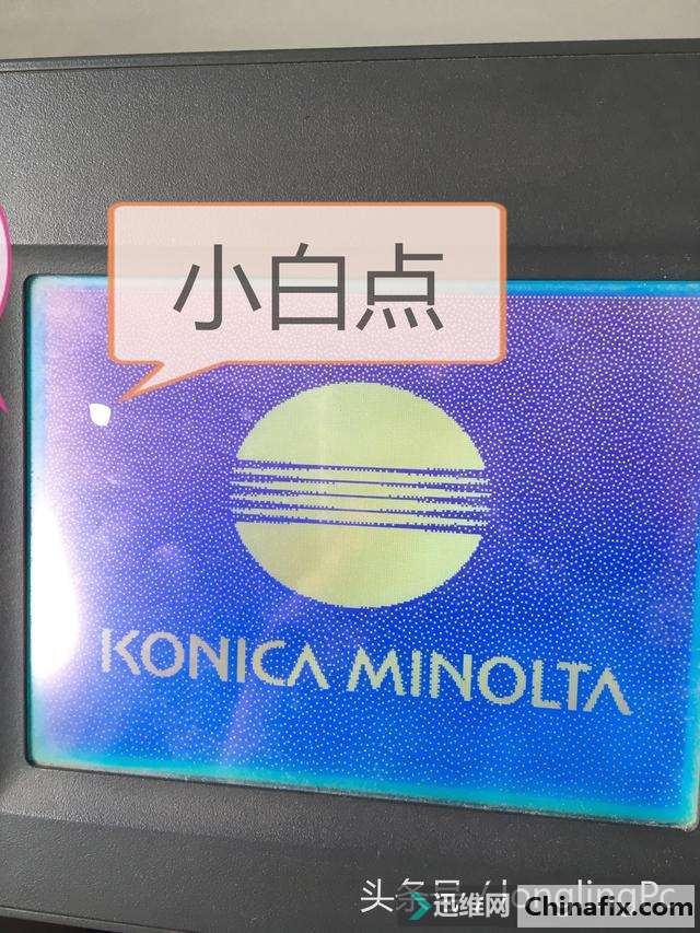

  在机器启动过程中,当屏幕出现一个小白点时,按键盘数字3,输入维修模式,输入密码,默认为00000000,在点击Reset Trouble,机器再次启动。

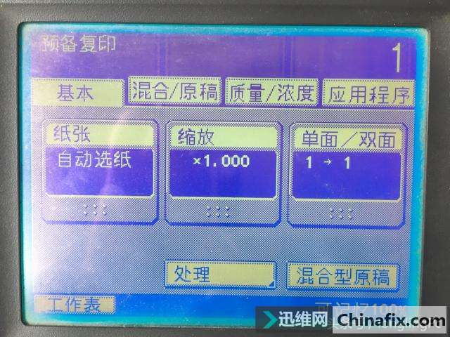

  复位后,机器进入正常操作界面,进行多张复印作业,最好30张左右,测验机器是否正常。

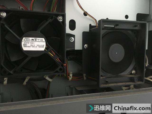

  如果机器正常,则清说明问题恢复,如果问题依旧,我们打开机器后盖,检查电源冷却风扇是否有异物,是否转动;有异物则清理异物,风扇不转动,必须更换风扇或PRCB板。
