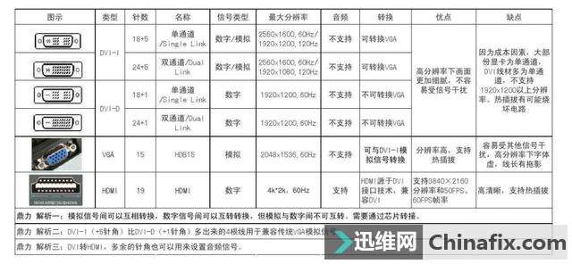

  首先
  DVI-D(24+1)是纯数字接口
  DVI-I(24+5)是数字接口加模拟接口
  VGA是模拟接口
  因此DVI-D转VGA接口时是不能直接转的,需要带芯片,所以,大家在网上购买DVI-D转VGA时那些便宜才几块钱的买回来是根本没用的,至少要买那个20块钱以上的带芯片的才能运用,而且它也是有顺序的,比如DVI-D转VGA,DVI-D只能是输入端,VGA只能是输出端,意思是只能DVI-D只能接电脑主机端,VGA接显示器端,不能反着接。
  而DVI-I的话它可以有数字和模拟两种接口,因此,可以直接转VGA,所以淘宝上的DVI-I转VGA接口很便宜,而且它没有顺序的限制。
