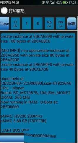

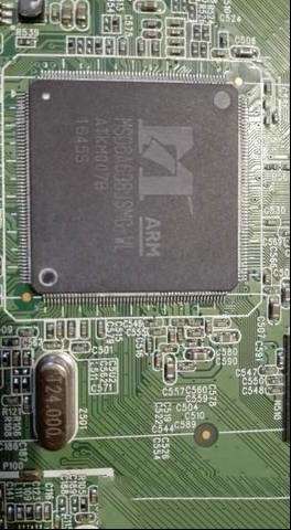

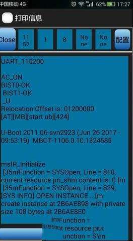

    收到同行送来的故障机壹台客户拿来的康佳KKTV U55J液晶电视,故障表现不开机,该机电源板、主板、背光板三合一,换板要好几百元,成本比较高。先检查再说,上电用电压表测量12V 5V 3.3V 1.5V 1.2V 电压,所有电压都正常。连接串口查看打印信息,BIST0-FAIL,说明DDR内存故障,DDR内存在主芯片内部,要换主芯片MSD6A638JSMG-WL,可不是容易的事情。
          虽然有成功更换这种芯片的案例,但是还是感觉没有100%的把握,搞不好又要浪费钱。于是,抱着死马当活马医的态度,说不定是接触不良,拆下散热片,先用电阻挡检测DDR供电到芯片之间是否断路,没有发现断路,但是引脚处明显有污垢,用酒精清洗,用热风枪加热,明显听到“啪”的一声,心中暗喜。上电查看打印信息,一切正常。
