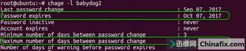

  框起来的部分的值是99999,这表示 babydog2 这个用户可以永远都不变更密码。如果长时间运用相同的密码,很容易造成密码的泄露。可以运用带有 -M 选项的 chage 命令设定 babydog2 这个用户的密码的最长运用30天之后就必须变更密码,这里 -M 中的M是指 maxdays .
root@ubuntu:~# chage -M 30 babydog2
  系统执行完以上命令之后不会有任何显示信息,应该运用带有 -l 选项的 chage 命令再次列出 babydog2 用户密码的所有信息:
  结果清楚地表明 babydog2 用户的密码最长运用期限已经变成了30天,此时的 password expires 也变成了 2017年10月7日,正好是2017年9月7日之后的一个 月,随后,运用 tail 命令列出 /etc/shadow 文件中最后2行记录以观察显示结果中第5个字段的变化:
root@ubuntu:~# tail -2 /etc/shadow
babydog2:$6$DB8Q7an8$LGTZx9g/122XFE/iY2YL8iKH54EXvpVPSJ3LlwCpIc3YwJnVwV2CUjlAHr7HjtiAafyF4YqV4W9ZjysuPuO88.:17416:3:30:7:::
  可以看出第5个字段已经从99999变为30,即这个用户的密码最长可以运用30天,即这个用户的密码最长可以运用30天之后就必须变更密码。
