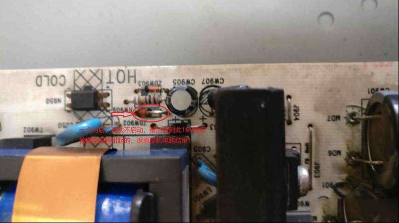

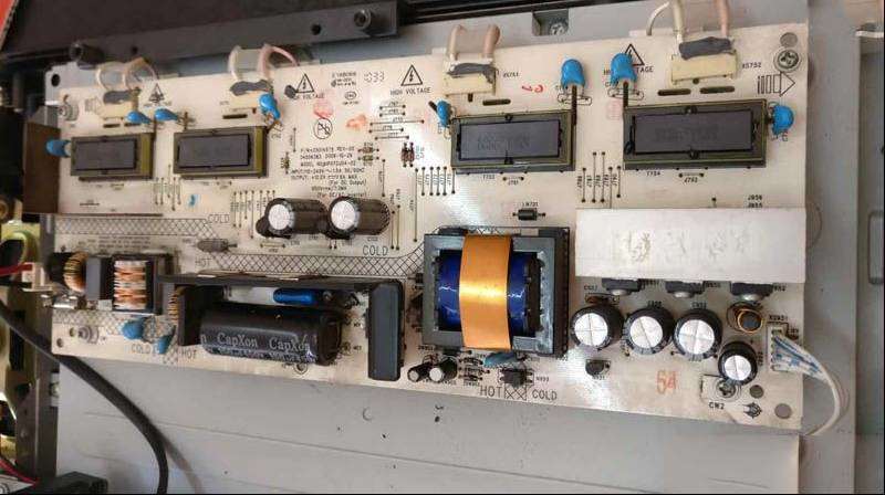

摘要: 收到同行送来的故障机壹台LC26ES60康佳电视,上电三无。电源板板号为34006383。拆盖测电源滤波电容290V,电源输出电压为0V。测Q0765R 3脚为低压启动端10V左右,正常应为15V左右。查相关元件正常。在这种情况下,只有技改 ...
    收到同行送来的故障机壹台LC26ES60康佳电视,上电三无。电源板板号为34006383。拆盖测电源滤波电容290V,电源输出电压为0V。测Q0765R 3脚为低压启动端10V左右,正常应为15V左右。查相关元件正常。在这种情况下,只有技改了,于是在3脚与6脚之间串接一只330K电阻,通电测试机子,指示绿灯亮,蓝屏出现,上信号线图声正常。后来此机还是出现不启动现象,最终检查到ZDW902稳压管16V的,漏电短路了,换掉之后,还原好原来电路,试机最终成功。
