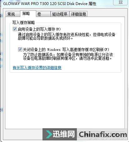

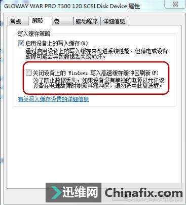

      右键点击“计算机”,打开“设备管理”,选择你的SSD打开“属性”。
  在写入缓存策略里的这个“关闭设备上的WINDOWS写入高速缓存缓冲区刷新”,就是我们今天要说的,那个可以为SSD加速,但也影响SSD安全的开关。
  “关闭设备上的WINDOWS写入高速缓存缓冲区刷新”默认是不勾选的。

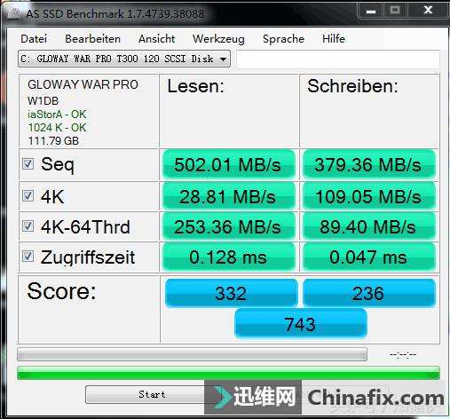

  但是一部分朋友却勾选了,因为他们听说勾选了这个选项会使SSD更快。没错!大家来看看勾选了这个开关,到底对SSD的读写速度有多大的助益。未勾选“关闭设备上的WINDOWS写入高速缓存缓冲区刷新”选项。测验:
  测验:
  我们可以看出,关闭设备上的WINDOWS写入高速缓存缓冲区刷新后,这个光威战将120G的SSD的循序读增加了约60MB/S,写增加了约20MB/S,总体评分增加了41。用周杰伦的话说是“哎呀,不错哦”!
  关闭设备上的WINDOWS写入高速缓存缓冲区刷新是可以稍微的为SSD提速的。但是别高兴得太早!我有一盆凉水,给各位清神醒脑。

  这个选项下面已经说得很清楚,没有单独的SSD供电不要选择此项目。选择可能造成的后果是数据遗失。

  最后:为了SSD的安全。写入缓存策略里的这个“设备上的WINDOWS写入高速缓存缓冲区刷新”开关,真的不能乱动。
