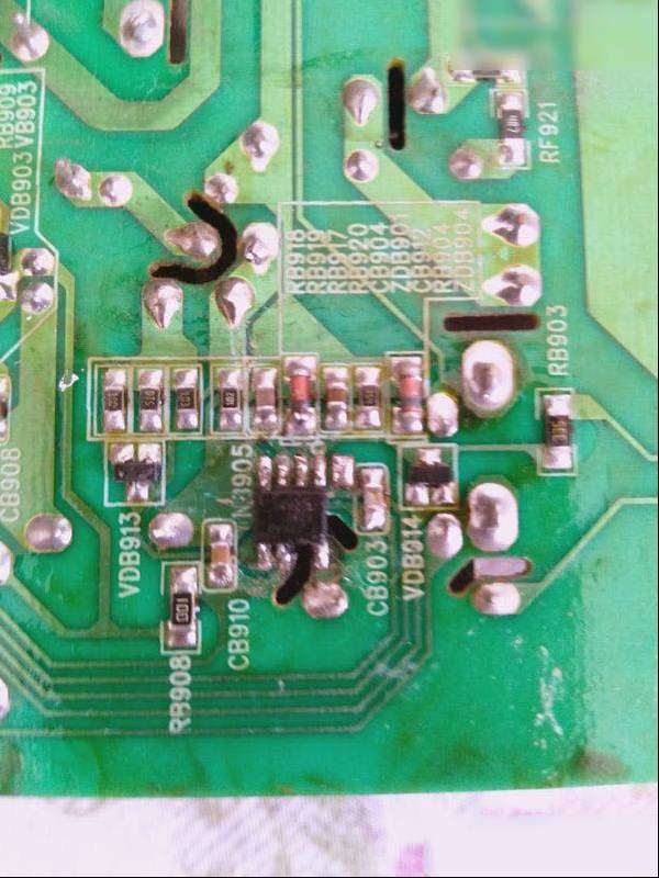

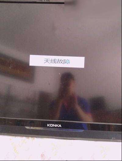

    收到同行送来的故障机壹台康佳LC42TS86DC液晶电视,客户说是不通电,与客户谈好大概价格,客户急匆匆走了;动手开盖插电开机,300V正常,12V没输出电压,6755的6脚有12V(有的标18V),电源板要紧处以前补焊过,用烙铁放完300V电,测各二极管在路基本正常,难道是6755坏了?在路测也没异常,取下6755,发现其底部印刷板有一块黑色东东,要加热才刮干净,再用酒精清洗,焊回6755,裸板开机有12V输出了,装回电源板插好线上两颗螺丝,开机屏亮了,机器修复。
