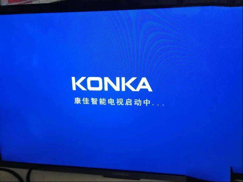

康佳LED32R520PDE液晶电视开机黑屏但有声音
2023-4-28 09:45| 发布者: 开心| 查看: 67| 评论: 0
摘要: 收到同行送来的故障机壹台康佳LED32R5200PDE液晶电视,故障表现为开机有音乐声,初步判断故障在灯条或者升压电路故障,测升压电容C720和C750电压32.5V,灯条插座XS705第1和第12脚电压21V,基本正常,就怀疑灯条坏,和用 ...

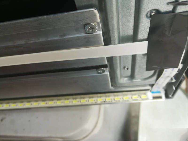

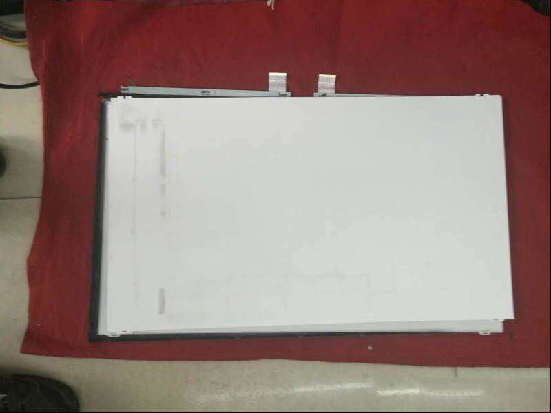

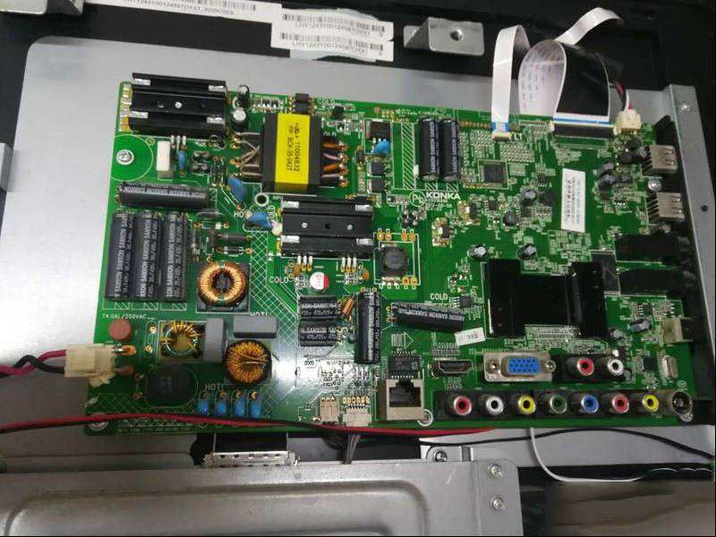

    收到同行送来的故障机壹台康佳LED32R5200PDE液晶电视,故障表现为开机有音乐声,初步判断故障在灯条或者升压电路故障,测升压电容C720和C750电压32.5V,灯条插座XS705第1和第12脚电压21V,基本正常,就怀疑灯条坏,和用户谈好维修的价格,开屏检查(注意这种屏是康佳商标的超薄型屏幕)维修难度比普通的LED屏难很多,拆开屏幕发现屏插线座脱落,用来一个多小时焊接好,重新小心装好。开机正常。
