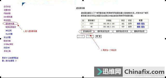

  2、客户公司有一个固定IP地址,IP地址是: 120.33.235.2,此IP地址设置在公司的路由器上。所有电脑通过路由器访问外网。要求和需要是:做一个端口映射,系统管理软件访问120.33.235.2 这个服务地址,并可以直接访问到内网的192.168.1.114电脑。以下及时具体做法:1、输入路由器的IP地址(192.168.1.1),然后进入路由器登录界面,进入路由(如图)
进入设置页面

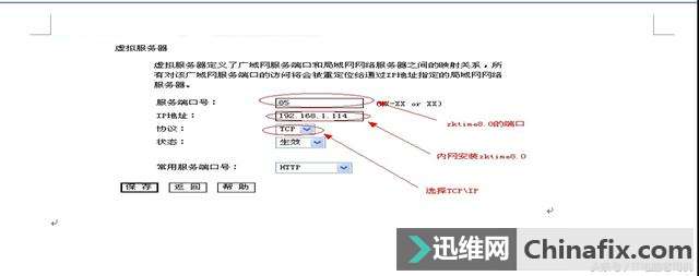

  2、 进入路由器虚拟服务器界面添加一个新条目
  3、按照以下添加即可。
  这样固定IP的内网端口映射就完成了,如果大家对网络环境和稳定要求比较高,建议大家不要采用端口映射的方式来做,推荐大家用VPN模式,在稍后的文章给大家带上!
