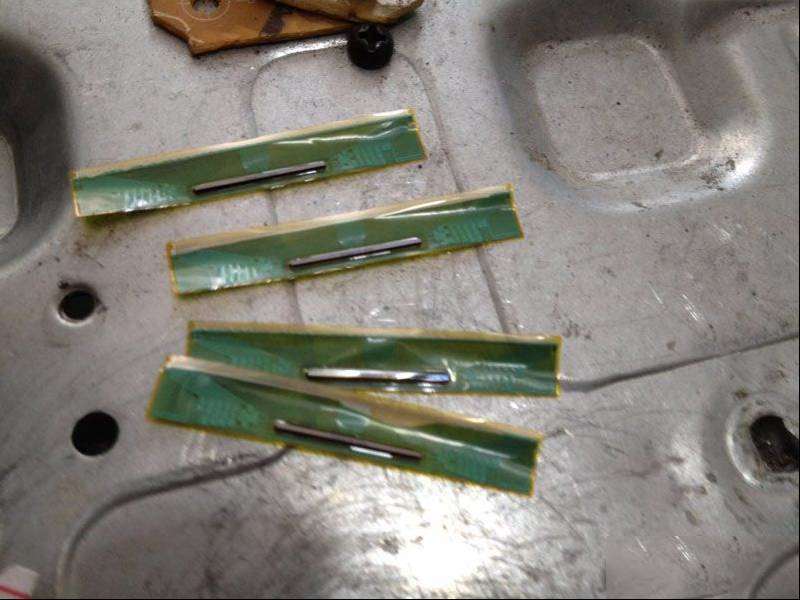

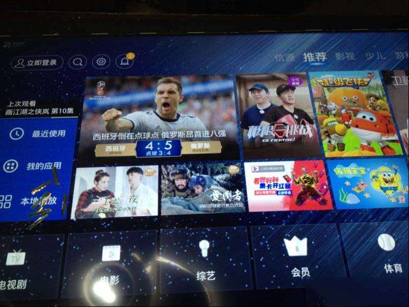

    解析收到其他维修同行的一台康佳LED50M5580AF液晶电视,故障是暗屏,开机检查发现背光点亮,有开机提示音乐。于是拆开机器测试逻辑板12V发现正常,检查发现逻辑板上面VGH,VGL电压为零,凭经验这种一般屏电路板短路多数,于是断开屏和逻辑板排线(现在电视机装好,我都忘了是断开那边电视机逻辑板VGH,VGL电压好了)。
          凭借经验这种情况一般是VGL、VGH走线短路,也有y轴COF短路的,用万用表测试发现坏的那边VGH、VGL之间只有不到100欧电阻,原来遇到过多台是COF线路板有烧糊点,结果这个机器我用放大镜检查没有发现烧糊迹象,我就无法找到短路的地方。
          于是想用外接电源接在VGH、VGL之间,起初用12V电源接入,没有发现跳火的地方。于是又找了一个27V电源接在VGH、VGL之间(在VGH、VGL之间接一个保险小电阻)结果还是没有发现跳火的地方。于是用手慢慢摸COF和屏电路板板,发现屏电路最上面一处有温度。于是怀疑屏傍边COF有短路,由于该屏幕两面有COF于是去掉短路的那边第一个,结果VGH、VGL短路消失,由于必须去掉坏的那边全部COF,于是把剩下的COF全部撕去,再开机电视机修复,记住撕掉COF还是要慢点,否者屏幕会报废,撕掉后接口处最好705胶密封处理就可以了。
