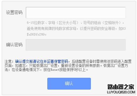

  1.输入管理员密码
  如果您登陆路由器界面时看到的是此页面,说明:
  该路由器出厂没有用户名和密码,该密码是您刚购买或初次设置路由器时,自己亲自设置的一个6-15位的管理路由器的密码,请尝试记忆、输入该密码。
  如果忘记密码,请参考本文“二、忘记了管理员密码如何维修?”中的复位方式将路由器复位,复位之后重新登陆会提示您重新设置管理员密码,设置好管理员密码即可登陆界面。

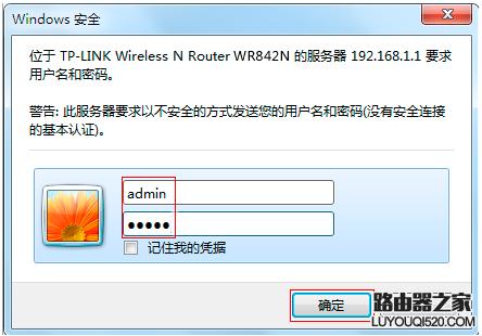

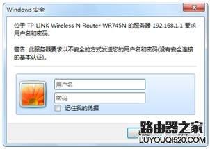

  2.输入用户名和密码
  该路由器默认的出厂登录用户名和密码均为小写字母“admin”,请尝试输入“admin”进行登陆;如果无法登录,说明修改过该登录的用户名或密码,请运用修改后的用户名和密码登录。
  如果忘记了修改的用户名、密码,请参考本文“二、忘记了管理员密码如何维修?”中的复位方式将路由器复位,复位之后运用“admin”即可登陆界面。

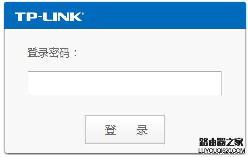

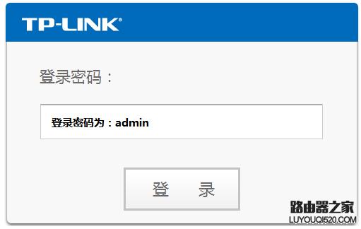

  3.输入登录密码
  该路由器默认登录密码为“admin”,没有用户名;一般该登录方式用于迷你路由器。如果运用“admin”无法登录,说明修改过该登录密码,请运用修改后的登录密码登录。
  如果忘记了修改的密码,请参考本文“二、忘记了管理员密码如何维修?”中的复位方式将路由器复位,复位之后运用“admin”即可登陆界面。

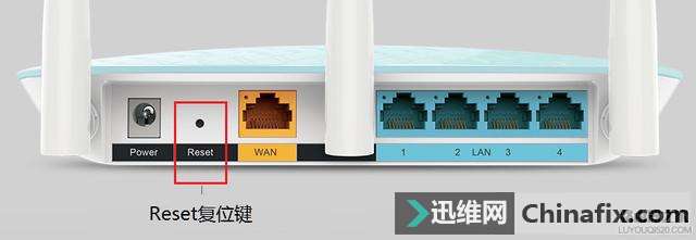

二、忘记了管理员密码如何维修?
  管理密码(登录密码)是登录路由器的凭证,就像家门上的钥匙。如果您忘记自己路由器的管理密码,就像丢了兜里的钥匙,是无法进入家门的。忘记了登录的管理员密码,只能复位路由器。复位路由器的方式如下:
  在路由器壳体背面接口找到路由器的Reset复位键(部分路由器为Reset小孔),如下图:
路由器通电状态下,按住RESET键5秒以上,观察到指示灯全亮(部分路由器为系统指示灯同时快闪)后,表示复位成功。(RESET小孔要运用回形针等尖状物按住)。
