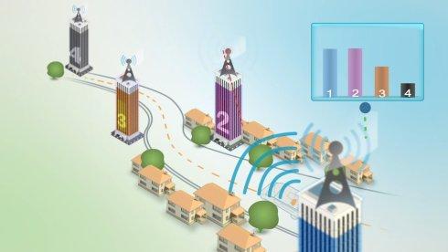

  抗衰落技术:分集接收
  分集技术(diversity techniques)就是研究如何利用多径信号来改善系统的性能。分集技术利用多条传输相同信息且具有近似相等的平均信号强度和相互独立衰落特点的信号路径,并在接收端对这些信号进行适当的合并(combining),以便大大降低多径衰落的影响,从而改善传输的可靠性。
  分集的方式:
  1、空间分集(Space diversity)2、极化分集(polarization diversity)3、角度分集(angle diversity)4、频率分集(frequency diversity)5、时间分集(time diversity)6、场分量分集(field diversity)
