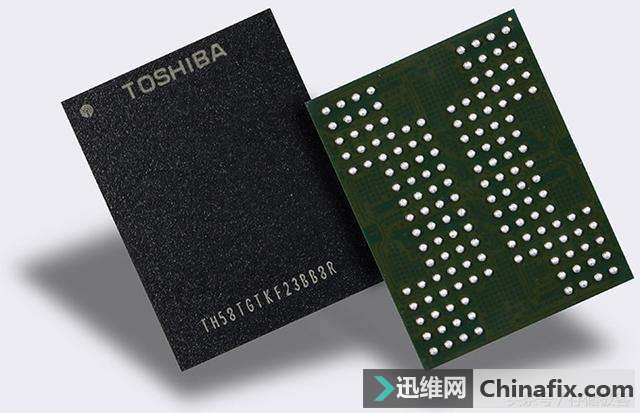

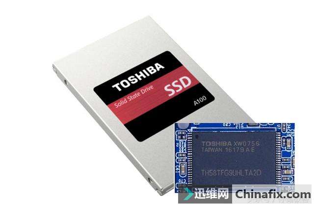

      TLC大家都已经很熟悉了,QLC在过去一年始终处于传说状态,而就在刚刚结束的FMS2017闪存峰会上,我们终于有机会一睹ToshibaQLC闪存真容:它的单Die容量达到768Gb,比当前2D TLC容量大6倍,堪称飞跃式发展。

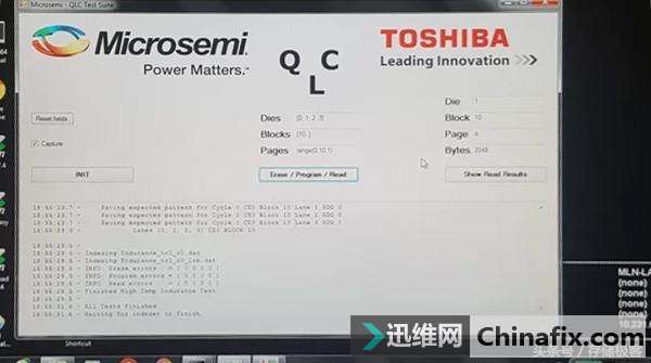

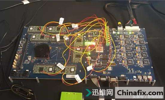

  这次曝光的QLC闪存是Toshiba分发给合作伙伴做初期研究的工程样品,8个内存条一样的插卡上搭载了Toshiba研究的BiCS 3闪存,运用64层堆叠技术,QLC类型——每单元可储存4个比特数据。
  还处于研究阶段的开发板显得很原始,而现场的功能演示也仅仅是提供了数据写入和读取的功能,距离一块真正的固态硬盘还有相当长的路要走。
  QLC之所以受人瞩目除了容量更大之外,更多是因为大众对于其耐久度的担心。SLC闪存只有0和1两种状态,相似于只有黑白两色需要辨别;MLC闪存运用4种电位状态储存2个比特,相当于需要识别黑、深灰、浅灰、白四种颜色。
  TLC闪存运用8种电位状态储存3个比特,相当于黑白之间有6种灰度;QLC闪存运用16种电位状态储存4个比特,相当于黑白之间有多达14种灰度需要识别。简而言之,QLC对于主控识读与纠错有极高的要求,就像下图这张灰度渐变图片,如果你的显示器不够好,真的难以辨别出所有颜色。
  Toshiba已经确定将未来3D QLC的耐久度目标设定在1000次擦写循环,不管你期待还是惧怕QLC,它终将会到来,进入固态硬盘的时间大约是2年后。

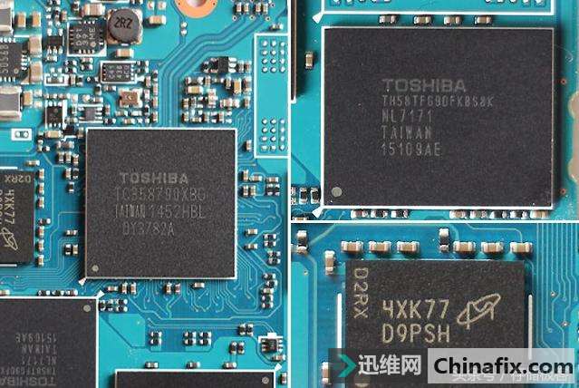

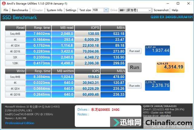

  不满TLC所能提供的性能?幸好我们还有MLC闪存固态硬盘可以选择。当前MLC固态硬盘主要集中在少数几款NVMe产品当中,对于预算不多却希望拥有更强性能、更长寿命固态硬盘的玩家来说,ToshibaQ200EX 240G是个绝佳的选择。
  ToshibaQ200的历史可谓悠久,它最早是由ToshibaOEM固态硬盘HG系列改进而来,面向消费级零售市场,最早为Q系列。后来Q300问世以后Q系列分化成Q200EX与Q300Pro,二者在保修年限、二级OP容量上有所区分,但均运用Toshiba原厂MLC闪存。
  Q200EX在Q300Pro基础上还增加了外置DRAM缓存,不过性能表现基本相同。以更低价格和几乎与旗舰级Q300Pro相同的性能,Q200自问世以来就一直是款高性价比型号。
  ToshibaQ200EX现在仅比同容量TLC SATA固态硬盘贵10%,但性能却已经达到TLC NVMe固态硬盘的水平,现在也只有作为闪存原厂的Toshiba才能如此任性地定价了……
